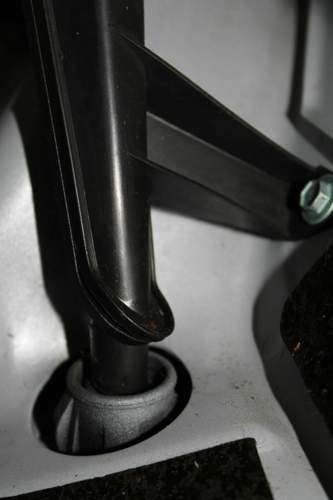

Hallo
Klimakondenswasserablauf,Handschuhfach ausbauen,die Runde Aussparung im Fussraum vorn ist der Ablauf,wenn der aussen dicht ist,läuft das dort rein.

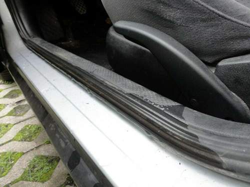

Ich halte mal dagegen und würde sagen, dass trotzdem der Aggregateträger undicht ist.
Wasser aus dem Gartenschlauch wird vermutlich nicht funktionieren. Besser das Wasser mit Geschirr Spülmittel versetzen und einen 10 Liter Eimer über die Fenster Schacht Abdichtungen laufen lassen.
Danach kontrollieren, ob Wasser auf den Dichtungen der Karosserie steht (Türausschnitte).
Ist das der Fall, sind es doch die undichten Aggregateträger.

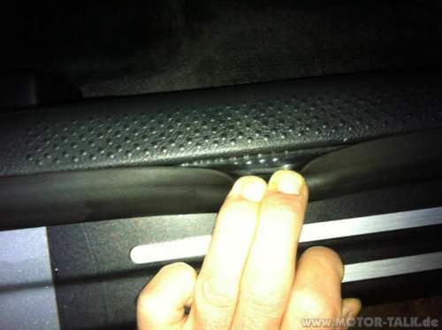

Heute kontrolliert und man sieht deutlich das Wasser auf den Dichtungen an der Türe (siehe Bilder aus einem älteren Beitrag).

Also habe mal die Beifahrertüre abgedichtet (Aggregateträger). Genau wie hier schon mehrmals im Forum erläutert.
Gestern noch mit dem Gartenschlauch von Außen drauf gehalten. War dicht.
Danach habe ich den Pollenfilterkasten (da wo der Luftfilter drin sitzt) ausgebaut und auch mit neuer Dichtung versehen. Beifahrertüre hinten ist immer komplett trocken daher habe ich nur vorne dicht gemacht.

Hans sei dank, habe den Fehler gefunden.
Tatsache Aggregateträger undicht plus runde Gummidichtung wo irgendein Kabel durchgeht.
Reingesetzt, ringsherum Zeitung und Pampers ausgelegt plus Kaffeekanne am Anschlag für lange Stunden. Schwimmflügel habe ich nicht mit rein genommen, da ich ein Seepferdchen bin.
Für knapp 30 Minuten auf die Türen drauf regnen lassen. 5 Kaffee weiter (wollte schon zum Bier greifen) trifft mich der Schlag. Rinnt durch einen undichten Aggregateträger !!!
