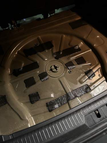

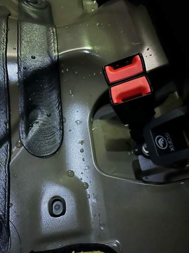

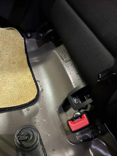

Möchte euch meine Erfahrungen mit meinen Ende Nov. 23 erworbenen E - Golf nicht vorenthalten.
Auto ist aus Ende 2020 aktuell 19 Tsd gelaufen.
Ende Dez. 23 stellte ich fest das meine Rücksitzbank links, rechts außen feucht war.
Merkte dann ziemlich schnell das auch der Kofferraum unter der Verkleidung unter Wasser stand.
Auto ging dann am 29.12.23 zum Händler mit dem Auftrag Wassereintritt lokalisieren und beheben.
Gestern am 15.01.24 kam dann der Anruf es sei ein Loch in der Laserschweißnaht des Daches gefunden worden ca. 1mm groß.
Zwischen Abliefern und dem Anruf gab es Kontakt aber mehr meinerseits da und das ist eben meine Meinung ich bissl hingehalten wurde da sie das ganze Anfangs auf die leichte Schulter nahmen. Es gab auch eine Fristsetzung auf 4 Wochen.
Zur Reparatur wurde gemeint wird jetzt geschweißt versiegelt und beilackiert.
Ich habe mir erstmals einen VW geleistet und muss sagen ich werde mir so keinen mehr zulegen.
Was ich mich frage kann durch ein so kleines Loch die Menge Wasser eintreten?
Ist überhaupt ein Golf 7 mit diesem Problem bekannt?
Ich kenne das nur von Touran, Sharan.
Bin gespannt im welchem Zustand ich mein Auto zurückerhalte habe nicht so das gute Vertrauen in Werkstätten.

Da das ein Karrosserieschaden ist, ist das ein Garantiefall. Ich würde aber nachfragen, ob man irgendwie alle Schweißnähte am Fahrzeug überprüfen kann. Wo ein Schweißfehler ist, kann leicht auch ein zweiter sein.

Gestern ging das ganze zu Ende ich konnte mein Fahrzeug holen. Der Wassereinbruch ist behoben es lag an der Kofferraumdichtung. Ärgerlich ist hald das durch die Fehlersuche in Dach dieses Mini Loch gefunden wurde was zur Folge hatte das ab A- Säule das gesamte Dach nachlackiert wurde. Da sind in den über 4 Wochen Kosten entstanden heftig. Werkstatt war aber zum Schluss hin sehr bemüht und absolut korrekt.

Servus as Dach war nie Ursache. Der Wassereintritt erfolgte über die Heckklappendichtung auf der Karosserie. Vw sagte immer 2 Jahre Herstellergarantie danach sind sie raus. Die Arbeitszeit was ins Dach floss plus Lackierung musste mein Händler gegleichen.
