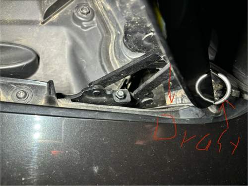

Hallo, wir haben bei meinem X5 (US Import) das Steuergerät (original bei BMW bestellt) getauscht und wollten es jetzt freischalten und auf EU umprogrammieren lassen. Dabei hat sich raus gestellt, dass die Junction Box auch defekt ist aufgrund starker Korrosion. Hinterm Brett ist Wassereintritt. Ist irgendwie bekannt, dass es dort beim E70 eine Schwachstelle oder Ähnliches gibt. Die Leckstelle haben wir noch nicht ausfindig machen können.

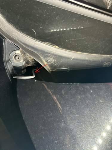

Das Problem wurde gefunden. Angeblich saß ein Ablaufkanal dicht, der hinterm Motorsteuergerät ausläuft. Laut Mechaniker Einschätzung so etwas wie ein Produktionsfehler, da der ziemlich klein sein soll. Dadurch hat sich das Waser zurück gestaut und ist erst ins Steuergerät und dann nach Innen hinters Armaturenbrett gelaufen.
Kennt jemand das Problem? Ich habe von diesem Ablaufproblem noch nicht gehört. Klar, Panorama-Dach Ablauf etc ist mir bekannt. Aber ein Ablauf hinterm Steuergerät? Wenn ja, wo läuft das Wasser denn in den Ablauf? Hat da jemand eine Zeichnung oder sowas, wo man alle Abläufe sehen kann? Ich finde nichts.

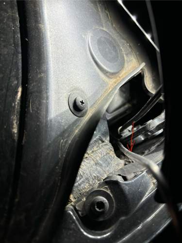

Ich habe am WE meine Panoramadachabläufe getestet, weil langsam morgens von innen an der Scheibe wieder Feuchtigkeit ist. Siehe da, alle dicht. Fahrerseite hatte ich frei bekommen. Beifahrerseite nicht. Innenverkleidung abgebaut, und das Problem gefunden. Der Schlauch ist verknickt, sodass nichts durchgehen kann. Den werde ich jetzt richten. Allerdings war der Schaumstoff vom Teppich auf der Beifahrerseite (vorne und hinten) und Fahrerseite hinten schon komplett durchnässt. Teppiche baue ich aus und lasse ich trocknen. Werkstatt kontaktiert. Die Abläufe wurde nicht kontrolliert, da die den Ablauf, der hinterm Motorsteuergerät raus kommt frei gesetzt haben. Der war dicht und so ist das Wasser irgendwann über den Kabelstrang ist ins Steuergerät und später ins innere des Fahrzeugs hinters Armaturenbrett in die Junction-Box gelaufen. Ich habe am kommenden Sonntag da einen Termin und dann zeigen die mir alles und die neu eingebauten Eletkro-Komponenten werden geprüft, ob da schon Feuchtigkeit und ein Schaden dran gekommen ist. Falls ja, geht alles zu Lasten der Werkstatt, das wurde bereits von denen betätigt.

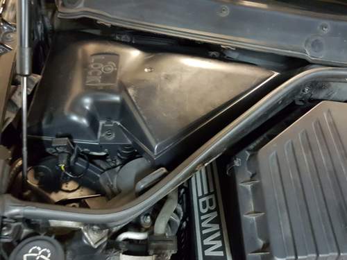

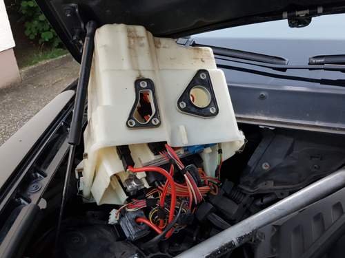

Das "angeblich" kannst Du streichen, konkret handelt es sich eher um einen Konstruktionsfehler als um einen Produktionsfehler: Viele Steuergeräte sitzen beifahrerseitig vorne unterhalb der Windschutzscheibe in einer weißen Plastilkbox namens Steuergerätebox:

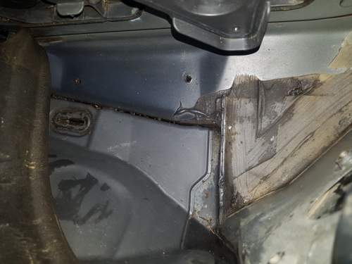

https://www.leebmann24.com/de/de/component/steuergeraetebox-121396.Unterhalb dieser Steuergerätebox befindet sich ein Wasserablauf (konkret: eine Art perforierter Gummistopfen), an den man (jenseits irgendwelcher Absauglösungen) nur gelangt, wenn man die Plastikbox inkl. Steuergeräten freilegt und anhebt. Meine Plastikbox stand ca. 10cm voll mit kompostiertem Modder/Erde/Blättern. Dieses kompostierte Material verstopft zwangsläufig den Abfluss. Der Leasing-Kunde wird die möglicherweise teuren Folgen dieser Konstruktion nicht erleben, der Käufer eines alten Gebrauchtwagens aber schon....
Diese Steuergerätebox ist über einen Kanal mit dem Innenraum bzw. der Junction Box (beifahrerseitig unterhalb des Armaturenbretts) verbunden, worüber sich im Bereich der Steuergerätebox wegen zugesifften Ablauf stauendes Wasser dann in Richtung Junction Box (mit Korrosionsfolgen für diese und daraus resultierenden Elektrikproblemen) abläuft und den beifahrerseitgen Fußraum durchnässt.

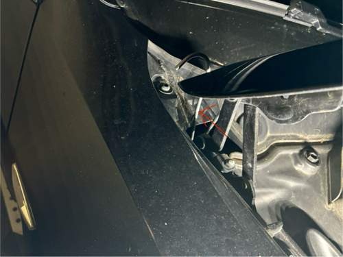

Die Ablaufkonstruktion ist auf der Fahrerseite identisch realisiert, wobei dort nur der Bremsflüssigkeitsbehälter untergebracht ist. Nach Demontage der Plastikverblendung kann man sich diese Ablaufkonstruktion einfach zu Gemüte führen, ohne - wie auf der Beifahrerseite - mit der Steuergerätebox hantieren zu müssen.
