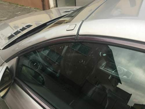

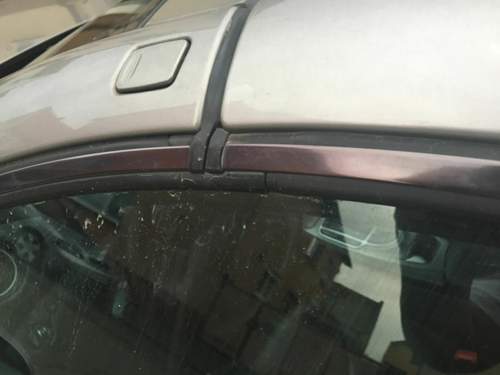

Themenstarteram 20. November 2019 um 14:49
Hallo Fred,
hier ein Nachtrag mit Bildern, leider nicht ganz so deutlich wie im Original.
Das erste Bild zeigt die Fahrerseite mit dem Wassereinbruch. Hier ist tatsächlich zwischen A-Säulen-/Windschutzscheibendichtung und der Dachdichtung ein Spalt zu erkennen.
Das zweite Bild zeigt die trockene Beifahrerseite und täuscht etwas. Tatsächlich sitzen hier beide Dichtungen press aneinander. Dadurch dass die A-Säulen-/ Windschutzscheibendichtung etwas hervor steht, sieht es so aus als wäre auch hier ein Spalt, dem ist nicht so.
Evt. ist es das schon. Bleibt die Frage welche Dichtung zu kurz ist. Vielleicht hat ja doch noch jemand hier Erfahrungen.
Ingo

Kannst du mal ein Bild machen auf dem man die fraglichen Stellen
am Fahrzeug sieht ? ( Mit mehr Abstand )
Ich kann mit den Detailaufnahmen auch nicht wirklich was anfangen. Panoramadach?

Themenstarteram 27. November 2019 um 15:18
So, jetzt noch zwei Bilder.
Hallo Ben, ja wenn ich das Dach aufmache sehe ich ein schönes Panorama, war aber wohl nicht gemeint. An der "Türpappe" kann es eigentlich nicht liegen, dann würde es nicht bis auf den Sitz tropfen, der ist dafür zu weit entfernt.
Hallo Fred, der Wasserablauf in der A-Säule fuktioniert.
Eigentlich kann ich nicht wirklich was finden. Die Dichtung sieht gut aus, der Spalt entsteht erst wenn sich die Scheibe nach oben drückt und die Scheibe sitzt gut in der Dichtung. Also??

Ok, sehr schade mit der Pappe.
Ich sehe anhand der Fotos nichts auffälliges. Bist du schon gefahren? Denn wenn das Dach da nicht richtig sitzt, sollte das unerträgliche Klappergeräusche nachsichziehen.
Vergleiche (Foto) die Dichtung noch mal mit der anderen Seite, ist durch Putzen oder so etwas verschoben, lappt falsch übereinander.
Was du mit der Scheibe beschreibst, das die ganz hoch gefahren die Dichtung irgendwie auseinander drückt. War da was, neu eingestellt? Ich glaube ich würde die Batterie mal abklemmen und die Fenster neu anlernen. Du musst dann auch das Lenkrad für den Lenkwinkelsensor anlernen. Und bevor du das Minuskabel wieder dran machst am besten eine Glühbirne zwischenhalten, nicht das Du dir ein Steuergerät zerschießt. Ist aber alles hier im Forum beschrieben, warum die Lampe dazwischen, kann ich technisch nicht erklären, nimmt ne Spannungsspitze oder so.

Ein paar Dinge kommen mir komisch vor...
Der Spalt entsteht erst.......
Eigentlich dürfte die Seitenscheibe dazu nicht in der Lage sein..
Was ist denn mit der Dachverriegelung ? Die kann, wenn nötig, eingestellt werden.
Das Dach muss erst mal ordentlich und fest in der Auflage / Dichtung sitzen.
Dann kann man die Seitenfenster neu normieren. ( Abklemmen der Komfortbatterie )

Ja ich bin mit dem Wagen gefahren, gestern fast 1.000kM und nein das Dach klappert nicht und trotz ein wenig Regen ist auch nichts ins Wageninnere gekommen. Meine Sicht- und Rüttelprüfung hat nix auffälliges am geschlossenen Dach ergeben. Ich bezweifle dass es dafür ein WIS gibt. Meines Erachtens sitzt das ordentlich.
Auch das Hochfahren des Fensters ist in Ordnung. Die Scheibe muss sich ja ein wenig in die Dichtungen drücken. Das unterscheidet sich rechts wie links nicht.

Ich habe gestern die Diva gewaschen und die Gummis gepflegt. Habe jetzt kein Foto, aber bei uns sitzt die Dichtung richtig aneinander. Da kommt man nicht wie bei dir mit nem Papier dazwischen.
Irgendwas ist da verstellt. Ich würde VERMUTEN, dass das Dach 1mm zuwenig an den Scheibenrahmen gezogen wird. Wahrscheinlich sitzt es fest genug, um keine Rappel- und oder Windgeräusche zu verursachen.
