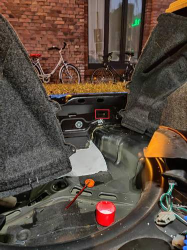

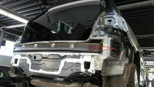

bei meinem Golf 6 tritt nach jeder Regenfahrt Wasser in den Kofferraum ein.
Das Wasser dringt über die Dichtung der Ladekante in den Innenraum ein, über die gesamte Länge (siehe Abbildung im Anhang; Ausschnitt Fahrerseite).
Die Dichtung ist äußerlich unbeschädigt, aber warum kann das Wasser über die Dichtung eindringen?
Es dringt aktuell so viel Feuchtigkeit ins Fahrzeug, dass selbst die Abdeckscheiben der Drehzahl- und Geschwindigkeitsanzeige beschlagen. Des Weiteren muss ich nach jeder Regenfahrt die Ersatzradmulde trocken wischen. ^^

ich habe gerade einen Anruf aus der Werkstatt bekommen. Das Wasser soll angeblich zwischen zwei Karosserieblechen eintreten. Es wurden jetzt alle relevanten Schweißnähte der hinteren Karosserie mit einem speziellen Dichtmittel abgedichtet.
Wie kann so etwas sein, ich habe das Fahrzeug als unfallfrei gekauft?
Ist das eventuell ein bekanntes Golf 6 Problem (die Werkstatt meinte, es sei ein sehr untypisches Problem)?

Es ist kein typisches Problem, aber auch kein ganz unbekanntes.
In der Tat werden einige Bereiche im Werk per Roboter oder per Hand abgedichtet, dort, wo Bleche nur aufeinanderliegen und Kapillareffekte dafür sorgen würden, dass dort Wasser eindringt.
Will und kann nicht ausschließen, dass da ggf. mal eine Stelle vergessen oder nicht ordentlich ausgeführt wurde. Im up-Forum gab es ein paar wenige Fälle dieser Art, die auf diese Ursache schließen ließen.
Wenn jetzt Ruhe ist, sollte es Dir ja recht sein.
