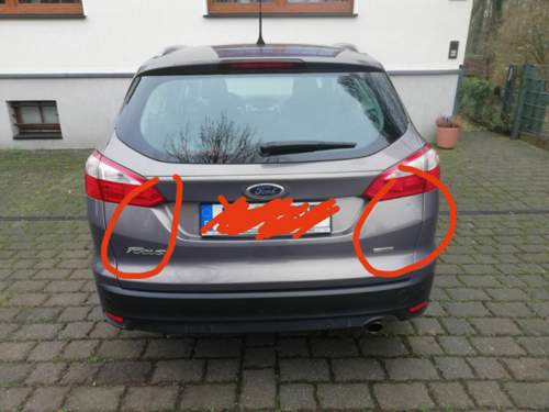

Hinter dem Rechten und Linken kotflügel(?) sind solche Viereckigen entlüftungsdinger dort geht die Luft raus wenn man die Türen zuschlägt.
Das sind quasi 4eckige kästen mit Schaumlamellen die angewinkelt sind sodass Wasser daran runterläuft. Da hat aber jemand nicht ganz aufgepasst denn diese kästen sind Gerade in die Karosserie eingeklippst sodass oben am Gehäuse das Wasser nach innen kommt und sich dort Sammelt.
Lösung:
1. Loch in das Auffangbecken bohren
oder
2. Gehäuse mit Silikon abdichten
2. wurde bei darkman01 wohl in der Werkstatt gemacht und so haben wir es bei unserem auch gemacht.
Auf dem Bild sieht man die Lamellendinger gut

Es sind in Fall immer die entlüftungsgitter. Stoßstange ab, stopfen unten ziehen (laufenlassen Liter raus) und die 4 Gitter mit Silikon verkleben. Dann ist sicher Ruhe.
