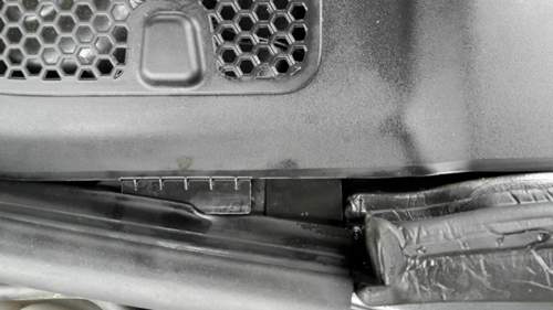

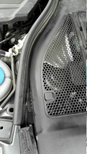

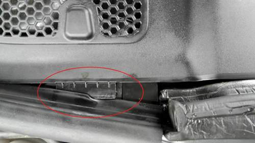

Also das ist definitiv von der Werkstatt schlampig zusammengebaut! War bei mir im Frühjahr auch schon - Lippen eingedrückt und nicht richtig aufgeschoben - die Pins aus dem Styropor ausgezogen und massig Spalten.
Ich habe das mit max. 10 Min Aufwand korrigiert und es passt fast perfekt. Ich mache den Wasserkasten im Frühjahr und Herbst mehrfach selber sauber. Gestern habe ich es auch nochmal gemacht - da unsere Hecke noch mal etwas abgelaubt hat. Ich habe dabei mal noch ein paar Fotos gemacht. Wichtig ist, dass der Hauptablauf auf der Beifahrerseite richtig frei ist. Da sitzt in einer Vertiefung ein konischer Gummipfropfen mit einem schmalen Schlitz - der muss frei sein. Ich mache das immer mit einem normalen Staubsauger und einer flexiblen Schmalschlauchverlängerung - ist etwas fummelig - aber geht. Anbei noch ein paar Fotos.
PS: Die Pins der Styroporteile gehen recht schnell aus dem Styropor raus beim Ausbau. Dann einfach per Hand aus dem Loch im Blech ziehen und mit kleiner Drehbewegung wieder in das Syroporteil eindrücken. Die Montage der Styroporteile ist etwas fummelig - aber da sie flexibel sind, bekommt man das eigentlich recht schnell in die richtige Position.

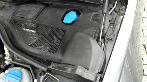

Haube auf, die lange querlaufende Dichtung abziehen. Das große schwarze Plastikteil abziehen und darunter saubermachen...

Cool, 1000 Dank Combatmiles. Werde gleich heute Abend wenn ich den Wagen zrück habe von der Inspektion mal schauen. Werde dann auch mit Bildern wie es dahinter aussieht antworten.

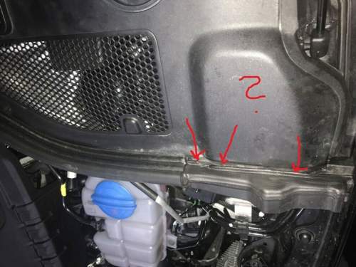

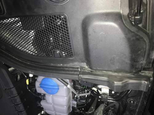

Hi, war letzte Woche in der 60.000er Inspektion mit meinem A6 4G. Da wurde ja dann auch der Wasserkasten "geprüft". Heute wollte ich Wischwasser nachfüllen (Leuchte ging an als ich mit dem Wagen von der Werkstatt heim fuhr, das hatten die nicht aufgefüllt) und stellte fest, die haben irgendwie die Dichtung und die Styropurteile linke und rechts und den dünnen Kunstoffdeckel nicht richtig wieder zusammen gebaut. Wenn ich die Dichtung reindrücken will geht das nicht. So ein Murks. AUDI Betrieb ist 35km entfernt :-(
Hat einer von Euch ggf. eine Zeichnung, Anleitung, Video wo ich mal genau sehen kann wie die A6 4G Wasserkastenabdeckung samt Dichtungen richtig zusammen zu bauen ist ???
