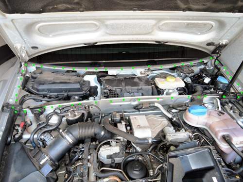

Der WK hat zwielichtige Aufgaben. Zum Einen hat er sehr wohl Wasser-Leitungsfunktionen, wie man an einer Stelle sehr gut sehen kann, und er hat auch eine geführte Wasserwirtschaft in Form von drei Ableitungsöffnungen für Wasser, welche bei Nicht-Pflege zum Verstopfen und dem Absaufen der Elektronik führen können, wie viele leidgeplagte User erleben mussten. Zum Anderen ist seine Hauptaufgabe natürlich der Schutz vor Wasser, insbesondere der Elektronik in den beiden großen Kästen im WK, dazu später.
Die Bilder und die Beschreibung beziehen sich auf den WK in meinem Dicken, einem 2,7 TDI VFL.
Wie man in den WK rein kommt, also an das Innere, ist in diesem kurzen Fred gut beschrieben: „Demontage der Scheibenwischer“
https://www.motor-talk.de/.../demontage-der-wischerarme-t6294111.html
Die Ultrakurz-Form: Scheibenwischer ab mit Spezialwerkzeug, den Windlauf abreißen und dann….

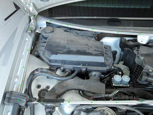

Es sei auch erwähnt, dass es einen User gibt, welcher ohne Demontage der Wischer an die Kästen ran kam. Problemfall ist jeweils die hinterste Schraube. Die liegt beim linken Kasten auf – diesmal von vorne gesehen – seiner linken, hinteren Seite und ist wohl mit einem Knick-Gelenk erreichbar. Beim rechten Kasten liegt die P-Schraube (von vorne) rechts hinten, da müsste man mit so’nem zweifach gebogenen Schraubendreher ran und dann gaaaaaanz viel kurz-drehen (20°), neu ansetzen, usw… Ein Beispiel für diese Schrauben ist abgebildet.

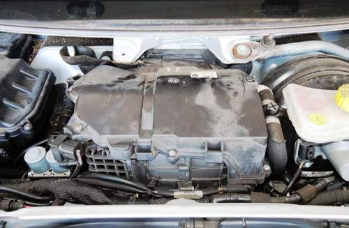

Im WK befindet sich links (Fahrtrichtg. !) eine Sammlung von Sicherungen, und es gibt dort nach unten einen „Wurmfortsatz“, welcher zum Sicherungskasten links außen am Armaturenbrett führt.
Im WK rechts liegt ein besonders großer Kasten und der beherbergt, besser gesagt verbirgt die Überraschung. Geöffnet hatte ich den WK auf der Suche nach dem „Steuergerät für Dieseldirekteinspritzung“ J248. Gefunden habe ich was mit dem Audi-Code 4F0 907 401 C.
Gettz zunächst ein Ausflug in Logik und zudem Mathematik.
1=1 ist klar. So scheint es zumindest. Weniger klar und bekannt dürfte sein, dass 248=632 ist.
Aber genau das ist mit dem heutigen Tag und meinem Fund bewiesen und damit ist eine der alten Fragen der Menschheitsgeschichte geklärt, und auch die entsprechende Fragestellung von @Atomickeins , welche ihn in seinem Beitrag vom 21.09.2014 in dem Fred „Steckerbelegung-Motorsteuergerät bis Temperatursensor gesucht“ schon antrieb. Er verlautete damals, die Position des J248 leider nicht angeben zu können, woran sich bis heute auch nichts geändert hatte.
Bei meiner Öffnung des WK betrachtete ich die beiden fetten Kabelanschlüsse vorne an diesem großen Steuergerät im rechten Kasten und verfolgte vor allem dessen Leitungen in den Motorraum. Sie führten in der ganz überwiegenden Menge zum Motor, rsp. diversen elektrischen Steuerungs-Teilen an diesem. Die beiden irre fetten Stecker brachten dann die Erkenntnis: das können nur die beiden Steckverbinder namens „A“ und „B“ sein, der eine 60-zig-polig, der andere 98-zig-polig.
Und die führen je nach Schaltplan oder Datenblatt mal zum J248 und mal zum „Motorsteuergerät“, als welches das J632 benannt ist, so auch die Google-Suche.
Es handelt sich also um ein einziges Gerät mit zwei verschiedenen technischen Benennungen!!!Warum dem so ist, darüber darf gerne spekuliert werden. Es ist aber so: die Kabelführungen lassen keinen Zweifel aufkommen: es kann keine zweifach gleiche Stecker T94 und T60 geben, also keine Doppel-Belegung der Kabel, keine zwei Steuergeräte für ein und dieselben Steuerangelegenheiten.
