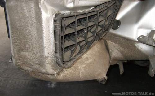

Anbei ein paar Fotos von meiner Mike Sanders Fett Prozedur (der Auspuff ESD & MSD wird wohl auch bald zu erneuern sein)

Wurde vor Behandlung des Unterbodens/Achsteile der Rost entfernt?
Wurden auch die Hohlräume behandelt?
Darf man fragen, was es kostete?

Themenstarteram 29. September 2009 um 10:17
Hallo thoelz,
Rost haben wir zu zweit ca. 2 Std. lang mit Drahtbürste(n) "bearbeitet". Rostumwandler wurde nicht verwendet.
Ja, alle Hohlräume dabei (soweit ich das abschätzen kann): also insb. Schweller, in den Radaufhängungen/Querträger(?), unten und im Radgehäuse diverse Gummistoppel entfernt (um zu den Höhlräumen zu gelangen), Türen (Zierleisten entfernt oder via Wasserablauflöcher), Kofferraum (da gibts auch 4 kleine Stoppel), Motorhaube (oben beim Entlüftungsschlitz etwas eingestrichen, und etwas unter die Matte gespritzt, vorher die Matte abgeklipst).
Im Motorraum fast gar nichts gemacht (sah noch alles gut aus), nur die seitlichen Rahmen zum Kotflügel etwas eingestrichen).
War ca. 11 Std. Arbeit (wobei ich 2-3 Std beim Entrosten noch mitgeholfen habe), Fettverbrauch ca. 10-13 Liter, Kosten 650,- (exkl. Märchensteuer) bei einem kleinen Betrieb "am Land", ca. 1 Std. NW von Wien.

Was mich besonders ärgert (siehe Bild 8), daß der schwarze/harte Unterbodenschutz nur tw. aufgetragen ist, also nur auf der waagrechten Fläche unten rechts/beifahrerseitig. Im Getriebetunnel/vertikale Flächen hast du nur das lackierte Blech, oder max. die Kanten und Schweißpunkte mit so einer hellen silikonartig weichen Masse verschmiert.....
