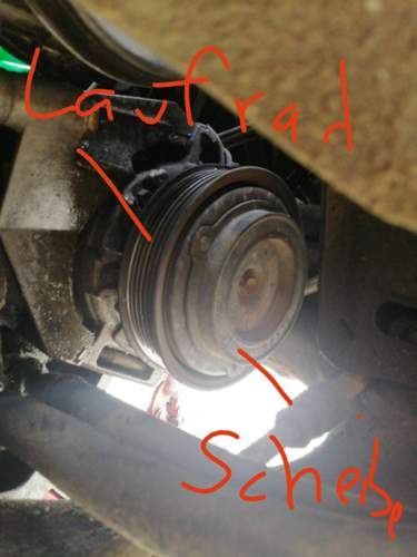

Okay. Ganz dumme Leienfrage:
Der Klimakompressor: sollte das Laufrad (auf dem der Riemen sitzt) und dir Scheibe vorne getrennt drehbar sein?
Immer nur wenn die Magnetkupplung angezogen hat, d. h. wenn der Kompressor verlangt wird. Ansonsten läuft es frei.
Themenstarteram 22. Juli 2020 um 5:34
Ja, so hat es mir meine Logik auch gesagt, aber dann fängt man doch irgendwie zweifeln an wenn jemand sagt, daß könnte auch hinüber sein ;)
