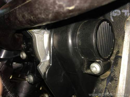

Hallo Zusammen,
gestern hatte ich Inspektion (90.000km) und dabei wurde festgestellt, dass die Wasserpumpe undicht sei.
Er hat es mir sogar vor Ort gezeigt aber das war nur ein kleiner rosa Punkt auf der Schraube :rolleyes: und ein Verlust oder Meldung dass was nachgefüllt werden muss kam auch nie.
Der akuelle Stand der Kühlflüssigkeit war auf Mitte der Mechaniker hat auf Max. aufgefüllt.... muss ich mir Sorgen machen oder sollte man jetzt schon vorsorglich die Pumpe tauschen :confused:

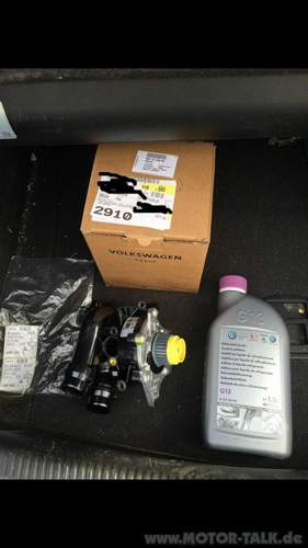

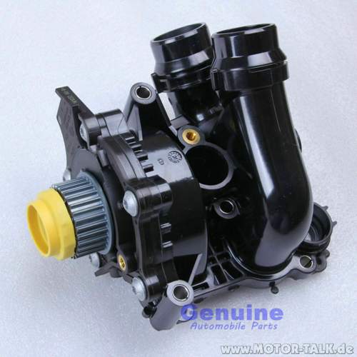

So aufwendig ist das nicht. Man muss im Vorfeld nur ein bisschen Platz schaffen. Ein Ladedruckschlauch muss weg,diverse Verbindungen müssen getrennt werden und die Kühlflüssigkeit muss abgelassen werden. Dann muss die Verkleidung der Wasserpumpe abgeschraubt werden um den Zahnriehmen freizulegen. Dann die Riemenscheibe lösen,Achtung Linksgewinde !!! Danach kann die Wasserpumpe vom Öl/Wasserkühler getrennt und entnommen werden.

Davon abgesehen bezahlt die KFZ Haftpflicht den Feuerwehreinsatz ! Meine Wasserpumpe war bei 60000km undicht. Hab ich selber gewechselt. Das Austauschteil hat einen Flansch aus Metal. Das Originalteil hatte einen aus Kunststoff. Der verzieht sich halt irgendwann und dann wird das ganze undicht.
Bei meinen wahr eine Rükrufaktion ,die Plastik Wasserumpe wurde getauscht.Weill sich Plastik nicht dehnt wenn das Wasser warm wird Somit undicht wird.Bei 3.0 TDI.

Bühne brauch man nicht zwangsläufig. Mann kommt eh nur von oben ran. Maximal zum Kühlflüssigkeit ablassen muss man sich mal drunterlegen. Spezialwerkzeug braucht man nicht. Vielzahn sollte jeder haben der am Auto rumschraubt. Zeit ? Ich sag mal bequem 2h.
Ach von oben? Weil der Mechaniker meinte man kommt nur von unten ran... komisch :rolleyes:
Er hat es mir auch von unten gezeigt und meinte noch so von oben sieht man die "Undichtigkeit" nicht!
Aber du hast auch den 2,0l TFSI Bj. 2010 gehabt ?
Ich werde mal einen befreundeten Mechaniker fragen was er so sagt ;) DANKE.
Mag sein das das auch von unten geht,ich hab es auf jeden Fall von oben gemacht. Ja ist ein 2.0 TFSI CDNC MJ2010
