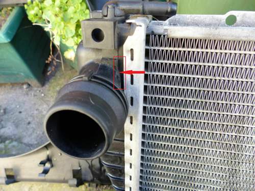

Übergang kühler/Kunststoff links oben.
Da entsteht gern ein riss der verdampft dann bei warmen Motor.
Hatte mein Opa auch und dauerte gut lange das zu finden.
Blöde ist, es passiert erst wenn er so warm ist das der kühler voll duchflossen wird.
Ich bitte um Rückmeldung, würde mich freuen damit geholfen zu haben.
Genau dort ist die Sollbruchstelle :( !
Gruß Steffen

am 5. April 2015 um 9:27
Hatte ich auch, übergang von plastik auf aluminium. da hat es mir da wasser rausgedrueckt. 65 euro kuehler bei ebay geholt und innerhalb von ner stunde war der gewechselt. aber vorsicht beim entlueften. immer schoen die prozedur folgen, sonst haste ewig probleme, wenn luft im kreislauf ist!
Die Suche nicht unbedingt nur auf den Kühler beschränken, ALLE Plastikstutzen verziehen sich mit der Zeit und können undicht werden. Hatte aber auch schon mal jemand mit 'nem Mardebiß in einem Schlauch, wo's dann aber nur ab und zu mal was rausgedrückt hat. Also auch mal alle Schläuche durchkneten und auf verräterische Kalkflecken achten.
