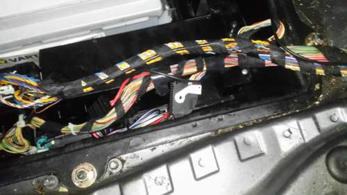

so wie es bereits einige gemacht haben möchte ich auch bei meinen X5 Modell 2004 den Zuheizer durch eine Fernbedienung aufrüsten. Lt. Forum geht dies ja problemlos durch den Einbau des Empfangsgerätes und der dazugehörigen Fernbedienung. Nachdem ich im Forum keinen Beitrag zu meinen Fragen gefunden habe, möchte ich euch um eure Unterstützung bitten.
1. Wo genau wird das Empfangsgerät eingebaut/angeschlossen. In der Reserveradmulde steht im Forum. Ich habe da aber zwei freie Stecker. Der eine an der Rückwand zur Rückbank und ca. 5 cm groß und mit 6 Pins belegt, weitere freie Stellen sind noch vorhanden. Der zweite Stecker ist hinter der Batterie (Richtung Kennzeichen), misst nur ca. 2 cm und ist ebenfalls mit 6 Pins belegt.

Danke für die Antwort. Wie wird das Modul an die Standheizung angeschlossen, bzw. wie hast Du das gemacht?
Alles was du dafür brauchst ist der 2adrige Leerstecker der eigentlich bei fast jedem unterhalb des Reserverades liegt. Dort ist auf einer Leitung Dauerhaft 12 v drauf. Wenn du auf die andere Leitung 12v drauf gibst schaltet sich die Standheizung für die Dauer diese Spannung anliegt ein.
Sprich du musst die Kabel nur kurzschließen und die Heizung läuft.
Das Modul schaltet ein Relais welches genau das macht. Eine gute Anleitung zum Anschließen und Programmieren ist dabei.
Das Modul selber braucht nur 12v und Masse. Die 12 v kannst du auch von dem Kabel nehmen, also einmal als Schaltstrom und als Betriebsstrom. Masse findest du jede menge Verschraubungen unterhalb der Kofferaumabdeckung wo du mit ner Kabelöse mmasse anschießen kannst.

Hier ein paar Bilder.

Ok. So aus dem Gedächtnis raus musst du das Reserverad raus nehmen, darunter die Abdeckung mit dieser Metallverstrebung raus damit die Batterie frei zugänglich ist.dann sitzt neben der Batterie zur Kofferaumöffnung hin die ganze Elektronik die von einem KunstoffDeckel geschützt ist.den abschrauben und nach oben rausnehmen. Und irgendwo an den Kabelbaumen ist dieser 2adrige ungenutzte Stecker. Glaube der war an einem Strang der von der Beifahrerseite her kam. Das alles ist mit diesem Schwarzen gewebeband umwickelt kann sein das du da mal etwas wühlen musst. Wenn ich mich richtig erinnere war das eine Kabel Grün/weiss und das andere weiß ich nichtmehr. Auf dem einen sollten 12 v drauf sein und auf dem Grün/wessen nix. Ich bin an die beiden Leitungen einfach mit Stromdieben dann gegangen, kannst auch anlöten oder mit lüsterklemmen anschließen .....
Vielen Dank, mit Deiner Beschreibung habe ich nun schon ein Bild vor Augen. Diese beiden besonders dicken Kabelbäume hatte ich schon gefunden. Hier war der kleine 6-polige Stecker zu sehen. "Deinen" zweipoligen Stecker vermute ich dann mal unter der Schutzumwicklung. Das Modul hast Du dann vermutlich zwischen den beiden Steuergeräten platziert. Damit lässt sich nun schon einmal etwas machen.
