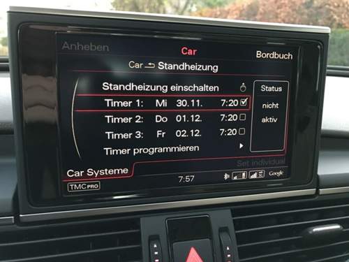

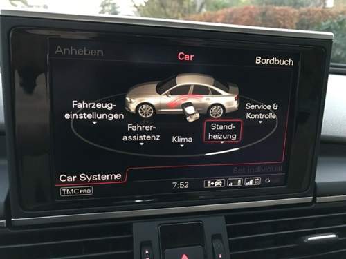

Wo das bei mir ist, hatte ich vorhin detailliert geschrieben, da brauchst Du kein weiteres Foto.
Aktiviert wird die Standheizung über das MMI oder die App (SIM-Karte vorausgesetzt).
