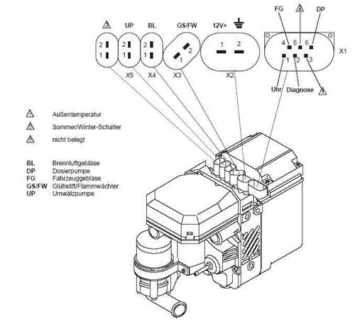

Ich benutze dafür den normalen billig OBD Adapter (und davon die 2 Masse-Pins, den Plus-Pin und den W-Pin, angeschlossen mit kleinen Krokodilklemmen) und von Webasto die gelbe W-Leitung. Mit Webasto Thermo Test kann man dann wunderbar auslesen.

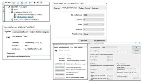

Du hast also schon das gelbe Diagnosekabel mit dem weißen stecker vorn dran entdeckt. Das ist das Diagnosekabel von Webasto mit W-Bus.
Du brauchst also Plus und Minus von der Batterie, und das gelbe W-Bus Kabel.
Dein gefundenes eBay Kabel ist das richtige, allerdings kannst du dir das in 3 Minuten selbst bauen. Das ist der selbe Adapter wie man ihn für 7EUR bei eBay bekommt (für OBD).
Wie du die Pins anklemmst -> siehe Anhang, ich habe da mal was zusammengestellt. (Word Dokument)
In diesem Falle: Diagnosestecker (männlich).
Dann suchst du dir über Google die kostenlose Software: Webasto Thermo Test 2.13
