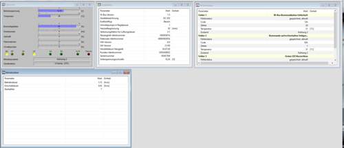

So habe jetzt nochmal alles überprüft im Selben Atemzug auch gleich die Umwälzpumpe von MB erneuert um diese Fehlerquelle auch auszuschließen ist ja auch schon 22 Jahre alt Somit ist alles neu (Dosierpumpe (DP2) alle Kraftstoffleitungen, Umwälzpumpe und Die Standheizung. Es liegt eigentlich jetzt nur noch an der Kommunikation und habe einfach nochmal die Diagnose drangehängt und sehe da ich habe 3 Fehler drin von denen einer Ignoriert werden kann (Grüne LED wegen Diagnose). Es ist auf jeden Fall ein W-Bus Kommunikation Fehler. Die Frage ist kann eine Fernbedienung das beheben. Bild habe ich mal Angehängt
Screenshot
Wie schon gesagt, wenn die SH normal läuft wenn sie über Diagnose(W Bus) eingeschalten wird, wird sie auch mit der ZSU, FB oder TC funktionieren.
Themenstarteram 28. Januar 2023 um 21:43
Werde dies als nächstes Probieren muss da nur eine richtige finden die das auch dann kann^^. Der W-Bus Konverter scheint da leider nicht zu funktionieren.
