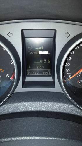

Habe gestern meine neue FSE 3c8035 730 D eingebaut, die normale ist raus geflogen, eingerichtet und mich gefreut, dass alles funktioniert, bis auf die MFA, welche beim auswählen der Telefon- Menüpunkte immer einen überspringt. Hab schon einige Treads gelesen, aber entweder ging es um eine ältere Version, oder das Problem wurde mittels Einbau von MFL-Tasten gelöst.
Gibt es eine Möglichkeit, das MFL auscodieren zu lassen?

ich kann mich entsinnen, das es bei der Codierung der FSE einen Punkt gab "mit MFL verbaut" oder "ohne MFL verbaut. Wüßte keinen Grund warum das bei neueren versionen nicht mehr der Fall sein sollte.
Lass doch mal einen User mit VCDS drüberschauen, ob das allerdings dein Problem behebt, weiß ich nicht.
Gruss
Frank

War heute beim Werkstattmeister meines Vertrauens, dieser wusste aber nicht genau, welche Codierung er ändern müsste, bräuchte also jemanden, der sich damit auskennt.
Habe ihm über die Schulter geschaut, wie man den Gurtwarner ausstellen kann wusste er sofort, aber bei der FSE hörte es dann auf :-(
VCDS Codierer sind in meiner Umgebung (Brandenburg) sehr selten,
Dazu habe ich noch den eBay Verkäufer angeschrieben, jedoch noch keine Antwort erhalten, heißt also warten und googeln was das Zeug hält....
vergiß mein Post vorher, das war für das 3 Tasten modul im Dachhimmel.
Dein Werkstattmeister soll mal im Lenksäulensteuergerät nachsehen, da gibt es die Einstellungen für das MFL oder "Nicht MFL", aber wenn du keins hast, wird da auch nicht viel zu finden sein.
In einem anderen Fred fand ich den Hinweis das LenksäulenSTG zu tauschen, gegen eines mit MFL Unterstützung, ob das den Fehler behebt, stand da leider auch nicht.
Gruss
Frank

hab das gleiche Problem im Tiguan,
FSE 3c8035 730 D nachgerüstet, mit RNS 310 ohne MFL,EZ 10/2010 VCDS vorhanden.
Welche Einstellung könnte es denn überhaupt sein?
MfG
Themenstarteram 16. November 2014 um 11:49
Nachtrag - die Anzeige springt nur unter dem Menüpunkt "Telefon"
Lieder wechseln (Medien) in der MFA funktioniert problemlos....
