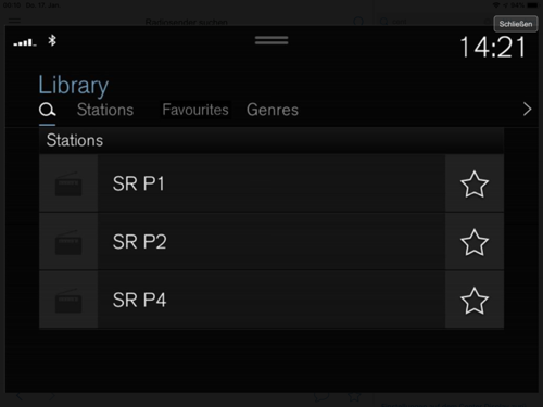

Volvo XC40 1 (X)
wenn man am Lenkrad die Radiosender wechselt, nimmt das Radio immer den nächsten in der Liste der verfügbaren Sender.
Gib es eine Möglichkeit, dass er nur in den "Favoriten" wechselt?

Favoriten anzeigen lassen, dann hüpft er bei Tastendruck auf den nächsten (Favoriten) Sender.
@kw2601 schrieb am 16. Januar 2019 um 20:40:50 Uhr:
Sollte es nicht klar sein, auf dem Center Display, in der entsprechenden Quelle in der Bibliothek auf Favoriten statt Stationen...
Quelle
Also bei mir hüpft er sowieso nur zwischen den Favoriten.
Kommt vielleicht drauf an, aus welcher Liste der initiale Sender gewählt wurde??
Also das mit dem Center-Display war schon klar.
Aber wie kann ich mittels Lenkradbedienung und Fahrerdisplay auf die Radiofavoriten wechseln?
Im Fahrerdisplay stehen unter dem Reiter MEDIEN nur "AM", "FM", "DAB", Spotify und TuneIn, nicht aber "Radiofavoriten" zur Verfügung...
Das musst auf dem Centerdisplay einmal selbst anwählen. Ich denke, es ist so wie Findus es beschreibt, ich wechsel nämlich auch nur durch die Favoriten. Dann wäre es so: Einmal aus den Favoriten im Centerdisplay einen Sender aussuchen und dann mit den Lenkradtasten auswählen. Die Auswahlliste dürfte dann auf Favoriten stehen und sich auch nach Neustart nicht von dieser Wegbewegen.

Ich gehe dann auf FM. Wenn meine letzte genutzte Liste, die mit den Favoriten war, nutzt Sensus bei mir auch wieder die Favoritenliste. Wenn ich zuletzt in der Liste mit "allen empfangbaren Sendern" war, dann nutzt Sensus diese weiter.

Ich habe kein DAB/DAB+, kann aber im FM über die Lenkradtasten in der Favoritenliste auswählen. Das geht bei mir immer EinsLive-WDR2-WDR3-WDR4-WDR5 die dazwischen liegenden Privatsender, die in der Bibliothek als empfangbar angezeigt werden, werden nicht ausgewählt bei Druck mit dem Lenkradtaste.
So wie ich es sehe ist die Taste "FM-Favoriten" ja nichts anderes als "FM" und dann in die Liste "Favoriten". Da ich schon immer nur in der Favoritenliste stehe, wird mit Wahl "FM" über die Lenkradtaste auch direkt auf die Favoritenliste zurückgegriffen. Ich hätte dann das Problem, dass ich eben nicht auf "Radio Neandertal" gehen könnte.
Das ist aber auch schwer vermittelbar! :D
Wenn du über die Lenkradtasten auf FM wechselst, bist du automatisch in den Favoriten vom Radio, wenn du dort auch das letzte mal einen Sender gewählt hattest. Geht man dann mit dem Tastenkreuz am Lenkrad vor und zurück, springt er innerhalb der Favoritenliste nacheinander die Sender durch.
VG Frank
Nachtrag: Das kann natürlich aufgrund von Updates, Datenstand, Optionen (mit/ohne DAB+) oder auch Plattform (einige XC90 sind ja schon etwas älter) unterschiedlich sein.
Mein Softwarestand ist von vorgestern! ;). DAB+ habe ich auch.
Wird am Lenkrad die Quelle FM gewählt und im Center Display wurden zuletzt die Favoriten angezeigt, lassen sich diese am Lenkrad durchschalten.
Das gleiche geht auch mit der Quelle DAB+ oder TuneIn.
Jede Quele hat eigene Favoriten.
