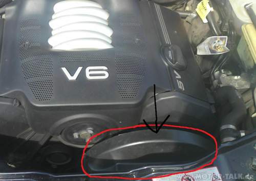

Also ich bin der Meinung, dass der Keilrippenriemenwechsel auch ohne Ausbau des Viskolüfters geht ist nen bisschen gefummel aber auch kein großer Akt. Einfach den Deckel (siehe Bild) am Schloßträger zum Motor hin wegziehen und dann geht der Riemen auch ganz leicht am Viscolüfterrad vorbei.
Gruß Viktor

So, gestern den Riemen gewechselt, da er nun doch schon recht porös geworden war....Etwas friemelig das Ganze und diese Arretierungsgeschichte hat auch etwas genervt aber zum Schluß war es recht easy.
Bei ACK wird ein 17er Schlüssel auf eine Sechskantschraubne unterhalb der Spannrolle gesetzt und dadurch die Spannung aufgehoben. Einzog das Aufziehen war etwas schwieriger, hat dann aber, als ich die Arretierung entfernt hatte und mit dem Schlüssel die Spannung noch ein winziges Stückchen weiter aufheben konnte (bzw. meine Freundin hat geholfen), ganz leicht funktioniert.
Ich musste übrigens weder die Stoßstange, noch den Viskolüfter oder irgendwas ausbauen. Den Riemen einfach an dem Lüfter vorbei und schon war das Thema durch :)
Dauer insgesamt max. 15 min - allerdings ohne die mehrmaligen "Scheixxxx"-Rufe weil anfangs beim Aufziehen immer 1-2 mm gefehlt haben ;-)
