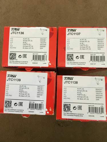

TRW oder Lemförder funktionieren gut, die TRW Nummern hab ich da (Vom 2004er Vorfacelift):
TRW JTC 1136
TRW JTC 1137
TRW JTC 1138
TRW JTC 1139

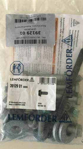

Drehmomente habe ich grad noch in einem anderen Thread gefunden.
Drehmomentwert obere Querlenker am Lager selbst (Hinten an den Dämpfern): 50NM und 90' weiterdrehen
Drehmomentwert obere Querlenker am Radlagergehäuse (um "Köpfe" zu befestigen, eine Schraube für beide!): 50NM
Sollte alles sein oder?
Noch der Hinweis...die Dämfer müssen NICHT abgelassen werden, Schrauben hinten mit Zug nach unten verkanten und Schraube rausdrehen...(Radhausschale umbiegen oder rausnehmen um Platz für die Schraube zu haben) das klappt.
TRW JTC 1136
TRW JTC 1137
TRW JTC 1138
TRW JTC 1139
Gibt es da Unterschiede?

Ansich gehts auch gut mit nem Meißelhammer, hab ich neulich erst gemacht. Vielleicht hast du Glück und die schraube geht bissi einfacher raus. Die letztre die ich gemacht habe hat gleich beim ersten ansetzen schon den Kopf verloren beim losmachen...
Drehmomente der Dehnschrauben werden alle im Video genannt.
Wenn du damit TRW und Lemförder meinst...preislich ja, qualitativ würde ich sagen nein. Mann muss halt schauen was man für ein Angebot bekommt. Ich such sowas immer über daparto.de raus.

Sorry für die falsche Formulierung, ich meinte eher bezogen auf Vor und Nachfaceliftmodelle
Also in der Auflistung stehen nur die VFL Modelle, da wird es vermutlich Unterschiede geben. Die Lenkung an sich wurde ja auch überarbeitet bei den FL Modellen.

Ich die Federbeine auch drin gelassen ...so wie Mo bereits geschrieben hat müssen die Schrauben beim raus bzw. rein drehen verkantet werden. Die alten Schrauben hab ich eh rausgeflext und bei den neuen kann ich mich erinnern das ich den Schraubenkopf ein wenig abgeschliffen hatte um an einer Kante vorbei zu kommen.
Ganz wichtig: Abstand von der Radnarbe zur Kotflügelkante messen bevor das Auto auf die Bühne kommt. Wenn die neuen QL drin sind muss die Radnabebis auf das Maß hochgedrückt werden bevor die Schrauben festgezogen werden! Macht man das nicht stehen die Gummilager permanent unter Spannung weil sie eingedreht werden sobald die Räder den Boden berühren... Das vergessen die meisten auch beim Tieferlegen lassen ...und wundern sich über den schnellen Verschleiß der QL !
P.s. Schön den Haltebolzen einfetten dann qäult man sich beim nächsten mal nicht so ;-)
