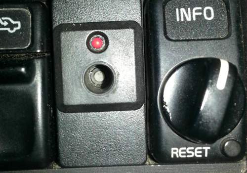

Nach langem Krankenhausaufenthalt habe ich ein Problem mit meinem 850.
Nach einigen Monaten Standzeit war die Batterie tot. Sie nahm auch keinen Strom mehr an. Die gesamte Bordelektrik war außer Gefecht. Selbst die ZV ging nicht mehr und am Armaturenbrett blinkte nix.
Ich baute also eine neue Batterie ein. Nun lässt sich die Wegfahrsperre nicht öffnen. Habe die Notöffnung laut Bedienungsanleitung versucht ( Zündung einschalten und dann innerhalb 30 sec den Pölpel einstecken ). Auch das funktioniert nicht.
Hat jemand einen Tipp für mich. Bin gerade am Verzweifeln.
Das Gehirn der WFS ist in dem schwarzen Kasten unterm Lenkrad. Ich würde mal prüfen ob sich dort ein Kabel gelöst/eingeklemmt/gequetscht hat

Blinkt die rote LED nach dem Einstecken und anschliessendem Entfernen des schwarzen Kunststoffstifts denn weiterhin oder leuchtet sie dann dauerhaft ?
Themenstarteram 8. Oktober 2015 um 17:44
@Jusch schrieb am 8. Oktober 2015 um 19:37:42 Uhr:
sie blinkt weiter
Gibt es noch einen/mehrere Ersatzstifte ? Obwohl du das - falls vorhanden - bestimmt schon probiert hast. Wenn verschiedene, auf dein Fzg. programmierte Stifte nicht funtionieren, würde ich als Lösung auch nur die Deaktivierung der WFS sehen. :(
Themenstarteram 8. Oktober 2015 um 19:49
Update:
Ein Kabel an dieser Blackbox war lose.
Ich danke Euch allen recht herzlich!
Werde das Ding nun, da ich wieder schrauben kann ( endlich ! ), in Rente schicken. Muss man ja nicht haben.

Moin, jetzt hat es mich auch erwischt. Neue Batterie rein und die WFS blinkt weiter - bei beiden Pinöckeln. Muss ich jetzt den Lötkolben rausholen und mein Glück versuchen? Die Anleitung dazu habe ich bestimmt schon 25x verschickt. Oder läuft an der Batterie irgendwo ein Kabel lang, dass ich zerquetscht haben könnte?
Micha
Nachtrag: wenn ich nur lange genug mit dem Nupsi in der Aufnahme rumrühre, dann kommt er irgendwann und startet auch - was kann das sein?
Eigentlich nicht...Beileid....Die Kabel gehe,n wenn sauber Verlegt, an den Sicherungskasten und an den Kabelbaum am Lenkrad.
Ahh... vergessen an Masse Fußraum Fahrerseite
