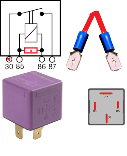

Untereinander tauschen bringt dich aber wirklich nicht weiter.
Eigentlich brauchst du nur beide von 30 nach 87 brücken und dann ne Probefahrt machen.
Zum aus machen mußt du aber die beiden Brücken entfernen.
Wenn dann gar keine Fehler mehr auftreten, kommen die/eins der Relais in Frage, aber nicht vorher.

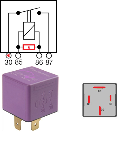

Themenstarteram 30. Juni 2015 um 16:03
Grins .....Neuland .....Kurt hast da was bei Picasa für blonde oder kurz paar Buchstaben Parat
meint Es dieses ?
mfg

Themenstarteram 30. Juni 2015 um 16:30
Meinte das Brücken von 30 nach 87 wie ich das mache.
Die Relais hatte ich schon in der Hand Foh will 32 pro Stück
am Relais gibt es 2 dicke Kontaktfahnen und 2 dünne Kontaktfahnen ,wenn man es Rumdreht !
die 2 dicken Kontakfahnen bringen das benötigte Plus zum Motorlauf ,
im Relaissockel da wo das Relais gesteckt ist !!!
immer die 2 dicken Kontaktfahnen brücken !
oft gibt es auch noch ältere Relais mit insgesamt 5 Kontaktfahnen ,aber auch da sind
es immer die 2 dicken Fahnen ,die im Relaissockel gebrückt werden !!!
mfg
Relais
Themenstarteram 30. Juni 2015 um 16:51
Ah jetzt ja eine Insel ??
