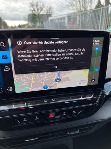

Als ich eben mit meinen ID.4 GTX unterwegs war, wurde mir am 1. Weihnachtsfeiertag ein OTA-Update angeboten.
Wäre nett gewesen, wenn noch irgendwo erkenntlich gewesen wäre, was da ein Update kriegt.

Schau doch mal was nach dem Update anders ist.
Bisher nichts entdeckt. ID Software weiterhin 3.5, Navidaten weiterhin 23.11
Wenn du unartig warst, wird dein ID in ein Stück Kohle gebrickt.
Nach 5 Stunden Standzeit keinerlei Bestätigung oder Hinweis auf ein Update. Aber der Hobel will jetzt nicht mehr als 130 km/h fahren. Hatten schon TravelAssist ganz aus, ohne Besserung. Auch in den Einstellungen haben wir bisher nichts gefunden.
Hört sich nach ECO-Mode an.
Danke für den Tipp, das war’s. Da hatten wir natürlich noch nicht geschaut.

Ich war heute kurz in der Werkstatt und der Großkundenbetreuer hat mir gesagt, dass für mein Fahrzeug ein großes Update ansteht (aktuell hat er ID SW 3.5)
Das würde passen.
Meiner wurde im März und Juni 22 gebaut
Wegen damalige Teilemangel in 2 Schüben.
Dh. Es könnte dann auch 3.5 bald kommen
Ja, die neue Kampagne läuft jetzt an und damit werden die Autos auf die 3.7 gezogen.
