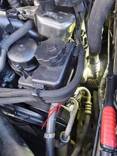

Wenn ich mich nicht täusche müsste das der Schlauch zur Unterdruckpumpe sein. War bei mir auch mal kaputt
Wo sitzt denn die Unterdruckpumpe beim OM651?

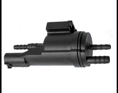

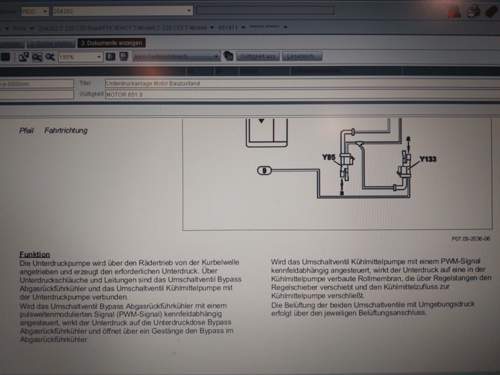

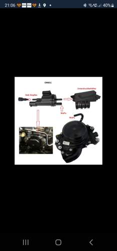

der Anschluß von der Wasserpumpe gehört jedenfalls auf das Sekundär Umschaltventil
hier einmal eine Hilfe!
Om651
Om651
Om651
@MaxS212OM651 schrieb am 19. März 2023 um 12:32:48 Uhr:
@w204istdiegang schrieb am 19. März 2023 um 12:00:57 Uhr:
Direkt hinter der servopumpe
@w204istdiegang schrieb am 19. März 2023 um 12:41:29 Uhr:
Hier
Prima, danke!

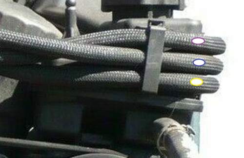

@Andreij2008 schrieb am 19. März 2023 um 12:39:32 Uhr:
Jetzt bin ich total irritiert.
Du hast das sehr gut dargestellt. Aber bei mir geht da der Schlauch, der bei deinem 2. Foto gelb markiert ist, direkt auf den Andchluss an der WaPu.
Bei deinem 1. Foto sieht das so aus, als ginge der rot markierte Schlauch von der WaPu zu einem Filter oder Rückschlagventil.
Vielleicht täusche ich mich aber auch. Müsste morgen nochmal bei mir schauen.

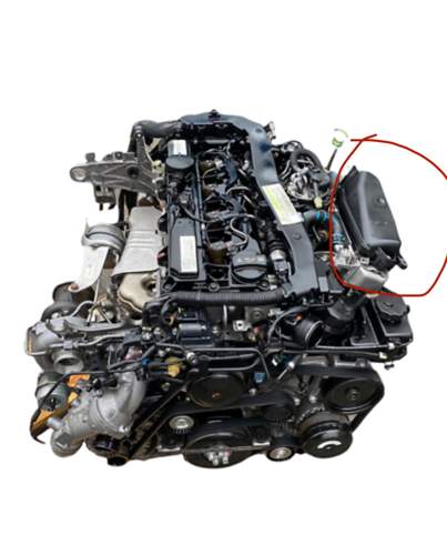

Zeigen die beiden Fotos denn ein und denselben Motor?
Weil einmal ( Foto 1) sieht es so aus, als ginge der Schlauch von der WaPu direkt auf kurzem Wege zu so einem kleinen schwarzen Bauteil. Das könnte ein Filter/ Rückschlagventil sein. Ach vermutlich meinst du das mit Sekundärumschaltventil.
Aber auf Foto 2 sehe ich das kleine schwarze Bauteil im Moment gar nicht. Da scheint der Schlauch von der WaPu ( wie bei mir) nach hinten zu gehen. Nur dass es bei mir dann nicht der obere sondern der untere der 3 nach hinten geführten Schläuche ist.
Schaue aber, wie gesagt, morgen bei mir nochmal.
Das Umschaltventil ist wenn alle Schläuche verbaut sind nicht mehr wirklich von
vorne sichtbar wie auf dem 2 Bild.
Deine genaue Motornummer sollte aber Zweifel ausräumen können.
