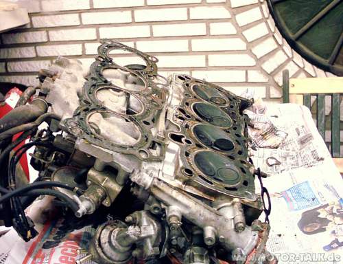

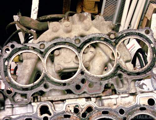

Am besten du machst mal von der Kopfdichtung ein Foto, dann können mir dir auch sagen, ob diese kaputt ist.
29 Antworten
@schelle1 schrieb am 7. April 2017 um 03:52:09 Uhr:
Ein Foto von der kaputten Kopf Dichtung ,Scherzkeks !!.
Weißer Rauch aus dem Auspuff kann 2 Ursachen haben,A.Kann es Kondenswasser (durch häufige Kurzstrecken fahrt) im Auspuff sein welches Verdampft,dieses sollte aber nach ausgiebige Fahrt aufhören.
Und B.richtig,die Zylinderkopf Dichtung,die man im eingebauten zustand nicht Fotografieren kann,im ausgebauten Zustand defensiv kaputt ist..
Spass bei Seite, wenn Kühlwasser in den Verbrennungsraum gelangt und verbrannt wird entsteht weißer Rauch,Wasserdampf.Im Umkehr Schluss gelangen auch Verbrennungsabgase in das Kühlsystem,diese kann man in einem Verfahren messen,in einigen Fällen kann man diese sogar selbst riechen.frag einfach mal in der Werkstatt deines Vertrauens nach.Es muss nicht immer die Zylinderkopfdichtung sein,es kann auch ein Riss oder ein Verzug vom Kopf sein.
Ein "Abgastest" im Kühlwasser zeigt das Kühlwasser verbrannt wird,dann muss der Kopf runter und geprüft werden.
Vielleicht kannst du dann auch ein Foto von der defekten Kopfdichtung machen,damit @schelle 1 weis wie sowas aus schaut .
