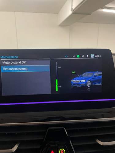

ich hab’s bei -Temperaturen schon gemerkt und an der Ampel gesehen, er raucht weiß, mittlerweile auch sichtbar bei +9 Grad.
520i , 60tkm. Kühlmittel so wie Öl beide kurz unter max. Bis jetzt keine Meldung zum Nachfüllen gehabt.!
Er raucht auch nach 300km Autobahn.

Bei hoher Luftfeuchte normal , macht mein 530i auch .... Und oft hast du ja Kondenswasser in den Töpfen , das dünstet auch noch lange hinten raus .... Da ich fast nie 300 km Autobahn fahre , kann ich dir da nicht mit Erfahrungen dienen . Aber wenn Wasser sowie Öl kurz unter Max stehen , ist da alles ok . Beobachte doch mal an der Autobahnausfahrt andere Autos , da dampfensicher viele weiss raus .... Mach dir da keine Sorgen .
Ist normal, mein 540i macht das auch, liegt am Kondenswasser. Im Hochsommer sollte er es nicht machen, aber beim aktuellen Wetter ist’s nicht schlimm. Falls du noch sorgen hast einfach mal den fehlerspeicher auslesen.

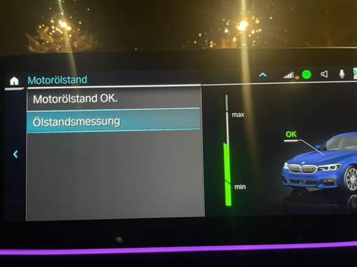

Öl siebt so aus, vor ca. 6000km Öl nachgefüllt. War auch kurz unter Max.
Ist der Verbrauch okay ?
Ich korrigiere meine Aussage zum Öl. Hab jetzt an der Tanke gemessen.da sieht das Ergebnis etwas schlechter aus. Würde jetzt ca 600ml nachkippen. Das sind dann auf knapp 15000 km 700ml die ich verbraucht habe. Ist das viel ? Nächster Service ist erst in 2025 in 18.000km. Das würde ich ja nie oben nachfüllen schaffen. Was meint ihr. Stimmt was nicht ?
Suchst du auf Teufel komm raus irgendwelche Fehler? 15 tausend Kilometer und halber Liter Öl? Echt jetzt, dafür machst du nen Thread auf?
Sobald ich öfter Öl nachfüllen müsste als tanken, würde ich mir ernsthaft Gedanken machen, aber bei geschätzten 2 Litern auf 30tkm nicht wirklich.

Ich habe vor 6000km 100ml nachgefüllt. Jetzt ca. 600ml - somit 700ml auf 15.000km
Das ist keine Menge um die man sich Sorgen machen muss. Einfach mal beobachten wie sich der Ölverbrauch weiterentwickelt. Wenn Du pro 1.000 km nen Liter nachfüllen müsstest, würde ich mir Gedanken machen.
