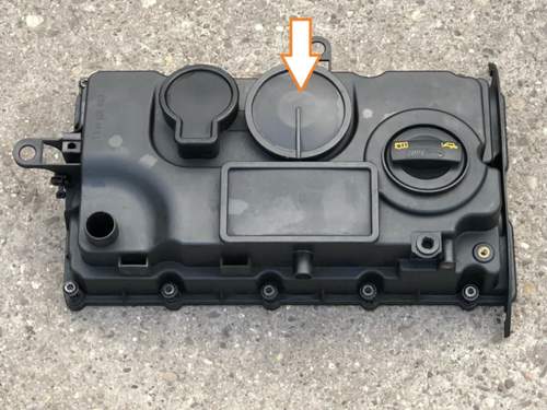

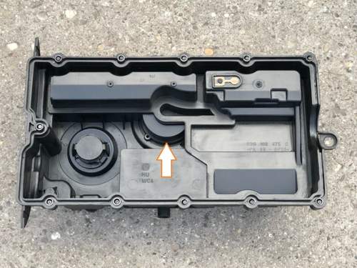

ich vermute die Membran für den Ölabscheider im Ventildeckel, das war doch auch immer so ein Problem
lasse mich gern eines besseren belehren, habe aber mal den VOX Autodoktoren das Problem gesehen und kann es sein, wenn diese Membran dafür kaputt ist, Motoröl über die Motorentlüftung bzw. Absaugung zusätzlich verbrannt wird?
Themenstarteram 27. Dezember 2018 um 19:08
Reden wir also über dieses Teil? Sitzt im inneren des Deckels?
ich meine die Kurbelgehäuseentlüftung und dessen Membran im Ventildeckel
was du zeigst scheint von einen Benziner
ich zeige noch weitere Bilder
Ventildeckel1
Ventildeckel2
Themenstarteram 27. Dezember 2018 um 20:25
Ja .... habe ich jetzt auch herausgefunden. ;-)
Kann man die Membran einzeln tauschen? Jemand Erfahrung?
Wäre auf jeden Fall schon mal ein kleines Anzeichen warum Öl in den ansaugtrakt gelangt.
Finde aber nichts im Netz... weder Teilenummer noch passendes zum Bauteil.
Themenstarteram 28. Dezember 2018 um 8:56
Laut Aussage von VW gibt es das für den BMR nur als kompletten ventildeckel. Keine Komponenten einzeln zu tauschen.
