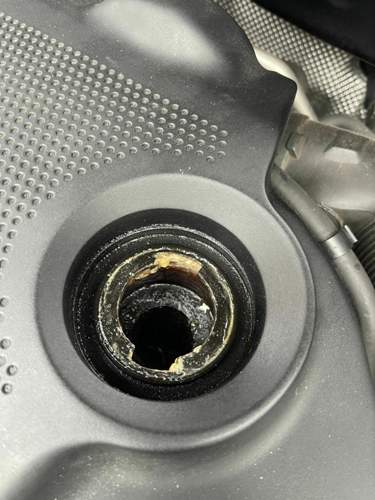

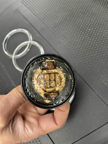

Hallo!
Wäre ein ca. 3mm dicker, weisser Schleim am Öl-Deckel für euch ein KO-Kriterium oder würdet ihr so ein Auto trotzdem kaufen?
Habe einen 320er Benziner angeschaut, der hatte so eine Schleimschicht am Öl-Deckel. Der Verkäufer hat gesagt, dass würde von Kurzstrecken kommen. Kann das jemand bestätigen?
Wie kann ich ohne Öl-Messstab kontrollieren, ob das Öl, bzw. die Zylinderkopfdichtung in Ordnung ist? Wie kann man eine defekte Zylinderkopfdichtung noch erkennen? Weiss geraucht hat er nicht...

Beim 240/280/320/430, also bei den M 112 und M 113 ist der Schleim NUR im Bereich des Öleinfülldeckels in der Tat bei ausschliesslich Kurzstreckenbetrieb im Winter normal.
Für Deinen Gebrauchtwagen kann ich natürlich nicht garantieren, dass alles in Ordnung ist, aber ich kann Dir sagen: Ich selber habe einen 320 V 6 Benziner in Sindelfingen neu abgeholt. Damals war nach kurzer Zeit im Winter dieser Schleim zu finden und ich dachte: Motorschaden!
Wurde beruhigt. Im Winter, wenn der Motor nicht warm wird, findet sich viel Kondenzwasser, gerade bei diesem Motor (und auch bei anderen) im Oberen Bereich, wenn der Motor abkühlt. Sobald Kurzstrecken kein Thema waren bzw. sobald es draussen wärmer wurde...war der Schlonz weg!

Ich hatte bei defekter Kopfdichtung Öl ich Kühlwasser einfach mal einen Blick reinwerfen .
Am besten wenn er läuft, vll erkennst du das luftblasen aufsteigen im Kühlwasser.

Der Motor (1,9 Liter, 125PS) aus unserer A-Klasse hat von diesem "Schleim" jede Menge. Einerseits durch Kurzstrecke, andererseits dadurch, dass der Stutzen zum Öl einfüllen sehr lang ist und nie warm wird. Hat also nichts mit Zylinderkopf zu tun.

Folgende Tests kannst Du machen:
Schleim am Deckel wenn ja dann gucken ob:
Ist das Öl das sich darunter im Kopf befindet dunkelbraun oder auch cremig? Es sind immer Ölreste zu sehen, wenn auch nicht viel.
Falls ebenfalls nirgends braune Spritzer sondern alles verschleimt ist zu hoher Wassereintrag ->Kopfdichtungmöglicherweise
Dampft eine Zylinderbank mehr als die andere z.B. bei 60°C Wassertemperatur ->Kopfdichtung einer Bank defekt
ist Öl im Kühlwasser als deutliche Schlieren zu beobachten ->Kopfdichtung defekt
Oder: Der Thermostat ist defekt!
Bei mir war es der Thermostat, bei Matthies gekauft von Wahler mit original Daimler Nummer A112... für 14,XX€ statt 46€ bei Daimler wie ich neulich hier gelesen habe.
Bei der 4 Zonen Klima kann man die Kühlwassertemp sich anzeigen lassen durch drücken von 0 und ACoff über mind. 5 Sekunden, auf Unterpunkt 6 einstellen (auswählbar mit dem linken roten Pfeil). Thermostat Öffnungstemperatur beträgt 87°C und schwankt dann recht konstant zwischen 86 und 87°C.
Bei mir ging die Temperatur nur auf 78°C im laufenden Betrieb, das Resultat waren deutlich mehr Abgasdämpfe resultierend aus dem zu kalt betriebenen Motor*.
*: Die Automatik schaltet nun übrigens interessanterweise auch etwas früher und in meinen Augen passender!
Wie schon oft beschrieben ist das anfallende Kondenswasser eine häufige Ursache. Problem ist allerdings bei dem Motor die Ölrücklaufleitung/Steigrohr. Wenn dieses verstopft, dann hast du ein Problem. Soeben bei einem Motor in der Schraubergemeinschaft aufgetreten. Zerlegen und reinigen ca. 800 Euro.
Wenn alles bereits beschriebene im Bezug auf Kühlwasser noch nicht aufgetreten ist...einfach Ölwechsel mit Filter. Mhm einige schwören auch auf Ölschlammentferner, einfach dem jetzigen Öl hinzugeben. Ca. 150 Kilometer fahren und alles raus. Neues günstiges Öl rein und nach 2000 noch mal alles raus. Dann am besten Synthetiköl. Soll bei Kurzstrecken das Kondenswasser nicht so sehr belasten.

der Schleim ist nicht bedenklich an der stelle. Bei den Ausentemparaturen und Kurzstrecke total normal. Für Zylinderkopfdichtungsprobleme ist der M112/113 überhauptnicht bekannt!

Nach Thermostat Tausch ist der Schleim weg.
42€ bei Daimler 16€ bei Matthies gleiches Bauteil ident. Teilenr.
dann ist der Motor nie richtig warm geworden, dann geht es schneller mit der schleim bildung.
