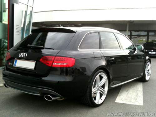

ich hab hier zwar fast schon alle Felgenthreads gelesen, ganz schlau wird man nicht, wenn ich hier von 9 oder 9,5x20 mit ET um 35-40 lese, kann ich nicht glauben, das diese passen, zumindest wenn das Auto auch etwas tiefer ist. Habe jetzt BBS in 8,5x19 ET35 gefahren, mit 235/35/19, und aktuell die Ultraleggera HLT in 8,5x19 ET35, auch mit 235/35/19, das passt mit den 35er H&R Federn sehr gut, allerdings tendiere ich zu 20 Zoll, nur denke ich, das dort bei 8,5x20 ET35 die Grenze ist, wobei mir da jegliche Erfahrung fehlt.
Die Audi RS6 Felgen finde ich sehr geil: http://www.topcarblog.ch/.../audi-rs4-avant-rs6-rims-11.jpg
Denke aber unmöglich, a) wegen der Mittenzentrierung und b) wegen 9,5x20
Sollten diese aber ohne Adapterplatten mit entsprechenden Reifen passen, wären sie die Wahl für mich.
Konkrete Frage, welche 20" mit welcher ET und welchem Reifen passt, ohne groß Kanten zu ziehen usw...

..da täuschst Du Dich: 9x20 mit ET35 in Kombination mit drive select (-20mm). Auch mit 3 Passagieren gibts keinen Grund zur Sorge, ausser Du fährst über einen Acker :)

8,5x20 ET 33 passen ohne Probleme

...oder die 8,5x20 ET33 von A4-Tommy.
Sind originale Q5 - 5 Segmentspeichen Felgen.

Welche Reifengröße habt ihr bei den 20" denn verbaut?
Könnten 9,5x20 ET46 passen? Bei der RS6 Felge müßte ich dann die Mittenzentrierung aufdrehen lassen, oder?

A4 und S4 sind gleich! Ich fahre 245/30-20 und Tommy 255/30-20. Mit den 255ern wird es aber bei voller Beladung schon knapp!

Nein, das ist ein Umbau der AGA von "A4-Tommy"
Aufgrund deiner großen ET(46) sollte die Felge eigentlich gut in deinen Radkasten passen.
Was das Aufbohren der Felge betrifft habe ich mehr bedenken zwecks auftretende Vibrationen im nachhinein :( .

...ich fahre 255/30-20, nehme dafür aber nur schlanke Passagiere mit :D
wie wären diese hier?
9x20et37 hier auf den fotos mit 245/30-20 michelin.(contis fallen noch schmaller aus.
sind vom neuen A8 D4
