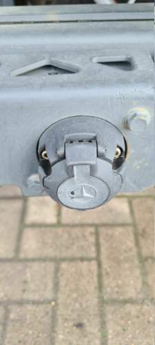

Guten Morgen,
Ich hab das gleiche Problem wie Andere, eine korrodierte Anhängersteckdose. Bei mir handelt es sich um die einfache 7 Pol Variante.
Nun haben wir noch einen Octavia mit original Anhängevorrichtung ab Werk. Da sind die Kontakte silber. Meine Kontakte am Renault und Vw (beide nachgerüstet) sind aber aus Messing oder sowas. Die rosten halt und haben kaum Kontakt. Die silbernen kontakte beim Octavia hingegen null Kontaktprobleme. Auch nach länger nicht Nutzung.
Gibt's Dosen welche man kaufen kann, die nicht mit Messing oder kupfer bestückt sind? Im internet findet man, irgendwie keine.

Die Steckdosenkontakte in unseren Fahrzeugen korrodieren nicht.
Ich reinige / schmiere die Kontakte mit z.B. Caramba / WD 40 oder einfach mit dem Öl am Ölmessstab des Motors. Um in die Kontakte zu kommen nehme ich Wattestäbchen für die Ohren aus dem Badschrank. Wichtig: Das Schmieren muss von Anfang an, also an neuen Kontakten gemacht werden.

Da werden die Kontaktstifte wohl vernickelt sein und auch sicher 13 polig.
7 polig habe ich noch nicht in vernickelter Ausführung gesehen. Persönlich würde ich auf 13 polig umrüsten.
Viele Leute vergessen, dass die Dose auch Pflege braucht. Von hinten mit Schutzwachs bedenken, vorne regelmäßig säubern und Silikonspray drauf. Dann hält das auch.

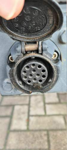

Ich hatte die Dosen in den letzten Jahren immer mit Kontakt-Reiniger und Kontakspray behandelt. Hatte immer wieder Probleme damit. Vielleicht auch weil die Feder der Dose den Deckel nimmer ganz geschlossen hatte.
Beim zuvor genannten Octavia von 2012 steckt man den Hänger an und alles funktiniert sofort. Beim 4er Golf meiner Bekannten das Gleiche. Der VW Caddy, welcher eine Nachrüst-Anhängekupplung im Jahr 2013 bekommen hatte, geht nur mit Kontaktöl und mehrmaligem hinein stecken alles wie gewohnt. War wohl keine so gute Qualität.
Aber die Variante mit dem Fett, klingt auch sehr gut. Aber ich denke das muss man immer mal wiederholen, oder? Diese Steckdose hatte ehrlich gesagt bei mir noch nie irgendwelche Aufmerksamkeit geschenkt bekommen, wenn es um Pflege ging. Die muss einfach funktionieren und fertig.
@Marzipani schrieb am 01. Aug. 2021 um 21:19:37 Uhr:

Ich fülle sie vor dem Anschrauben komplett - einmal für immer.
Wo Fett ist, kann kein Wasser Korrosion verursachen.
Aber wenn die dose benutzt wird, dann wird das fett doch langsam weniger? Bzw welches nutzt du? Und sammelt sich dann kein dreck im Fett?
Ich habe es oben schon geschrieben: hinten satt Wachs rein, vorne Silikonspray.
Schmitz baut das ab Werk mit Fett zusammen, das hält zwei Jahre, dann ist das auch vergammelt.
Und vorne Silikonspray, das ist wasserabweisend, schmiert und zieht keinen Dreck an (einmal im Monat auffrischen).
