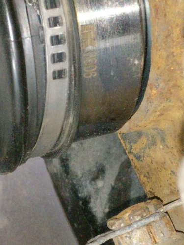

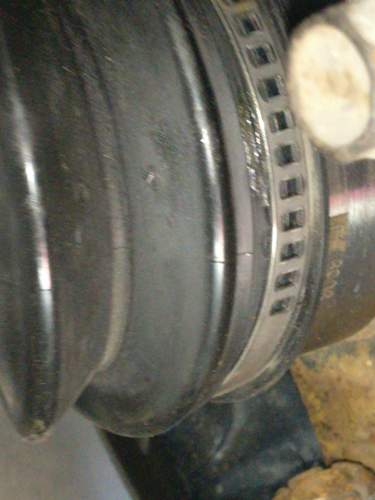

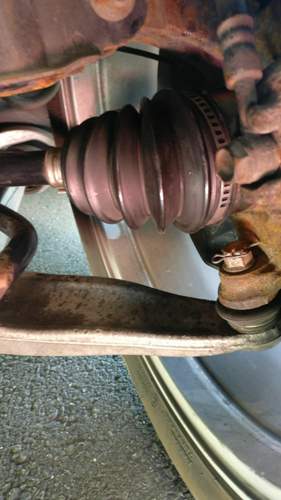

Hallo ich bräuchte wegen meine Antriebswelle dringend eine Hilfe.
Mir haben die nicht das kopletr Antriebswelle getauscht sondern den Set Ausenboard .
Das Teil mit müsste normalerweise Honda Ersatzteile sein oder.
Könntet mir eventuell bescheid geben, habe Foto gemacht obs Original von Honda ?st.
Bin wieder rein gelegt worden müsste nachfragen was gesamte linke Antriebswelle bedeutet getautscht wird Ausenboard ohne Boot Set. mit alten Gummi Teil dann nach 4 Jahren oder früher reißt es dann zahle ich doppelte Preis.
Bitte gibt mir bis morgen Nachmittag bescheid
DankeTitel[/url]
NK ist eigentlich ein Billigteilzulieferer die Marke verbaue ich höchst ungern bei unseren Autos.
Themenstarteram 21. September 2020 um 7:34
Achso das möchte ich auch nicht haben
Der Honda Werkstatt hat gesagt das er honda Ersatzteil bestellt das hier ist keine
Könnte mir Tipp geben was ich machen soll.?
Für billigen Teil möchte ich nicht 630 Euro zahlen.
Danke
Themenstarteram 21. September 2020 um 7:38
Kann mir sagen wie original Honda Ausenboard ausschaut und steht es Honda drauf danke
@camel83 schrieb am 21. September 2020 um 09:34:15 Uhr:
Danke
puh ich habe kein Ahnung wo die das NK Teil überhaupt hergezogen haben, ich finde keinerlei Infos über die Welle bzw. über das Gelenk.
