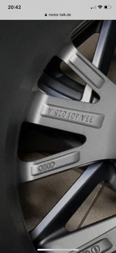

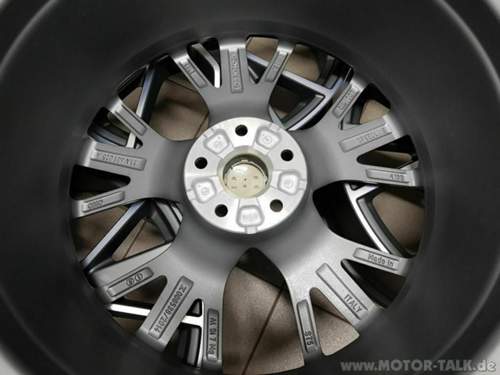

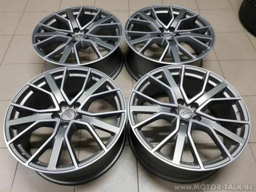

ich habe diese Audi-Felgen bei Kleinanzeigen gefunden, kann aber keine Audi-Teilenummer finden.
Welche Audi Teilenummer haben diese Felgen?
Danke für eure Hilfe!

Steht auf Bild 3. Lässt sich vom Handy aus schlecht lesen, irgendetwas mit 33(??)A601 ff.
Das scheinen für mich keine Originalen Felgen.
Die TN müsste für den 4G mit 4G0 ... beginnen.
Bei den anderen Modellen entsprechend anders.
Mach bloss nicht den Fehler wie der andere Kollege vor ein paar Wochen..
Ja, etwas ist komisch, vor allem die Artikelnummer beginnend mit ‚33‘ dann ‚A‘... was soll das sein?
Sind für mich keine original Audifelgen. Neben dem Hinweis von Milfrider fehlt auch das Audi Logo.
Vielleicht sind die Nabendeckel original :-)
Und unbekannte Felgen mit unbekannter Traglast?
Bloß die Finger weg!!!
Audi-Logo ist ja vorhanden...:)
Aber der Rest ist seltsam...

Hi, die Felgen kenne ich aus Berufsgründen nur in 10x22 ET26 sonst wären mir die Felgen nicht bekannt.
Neue Audi Teilenummern können aber durchaus mit z.B. 80A... anfangen.
10x22 könnten dem Competition auch stehen. Meine 9,5x21 schauen jetzt nicht übermäßig groß aus ??

Ich kenn die vom aktuellen q7 aber dann in 22 Zoll

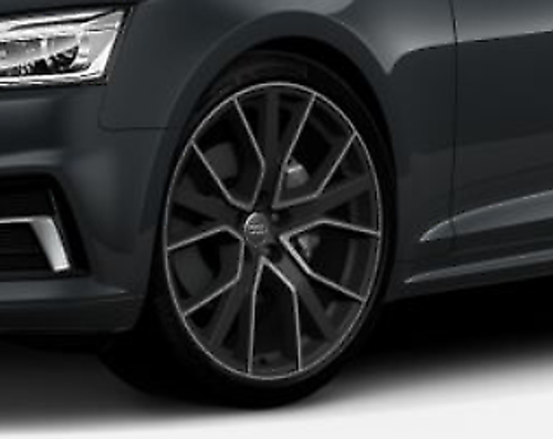

Sehen für mich aus wie die vom A5.
Das würde auch die ET33mm erklären.

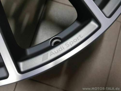

Und die wird auch als Audi Sport betitelt...
Allerdings kann man nicht so richtig erkennen ob 8,5 od. 9,0 Zoll...

Die gleichen hab ich auf meinem SQ7 in 22“, und ein Bekannter hat die in 21“

Hab gestern nochmal alles durchgeschaut, aber TN mit 2 Zahlen nirgends gefunden. Die TN für Original-Reifen sind alle nach dem Muster „Zahl-Buchstabe-Zahl“ gelistet und das „Made in Italy“ irritiert mich zudem.
