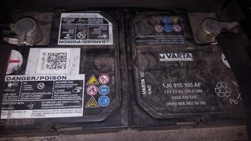

mich hat unser Tiguan (BJ 2010, 2.0 TDI, 170PS) die letzten Tage öfters im Stich gelassen. Er ist aufgrund von Unterspannung (so sagen es die Fehlerspeichereinträge) nicht gestartet.
Original ist ein Varta "5K0 915 105 G" mit 72Ah, 380A (640A) verbaut.
Welche der beiden Batterien könnt ihr empfehlen:
- Varta Blue Dynamic E12 74Ah (95 Euro)
- Bosch S5 74Ah 750A (90 Euro)
- Varta Blue Dynamic E43 72Ah (70 Euro)
- Varta Silver Dynamic E44 12V 77Ah (85 Euro)
Viele Grüße

Wenn kein Start Stop System verbaut ist, dann würde ich zu dieser greifen:
http://basba.de/exide-ea-770-autobatterie-77-ah.html
Haben ein sehr gutes Preis Leistungsverhältnis.
Hab
Hab vor kurzem in meinem 2.0 TSI auch eine neue Batterie eingebaut.
Ich hab mich für eine EFB Batterie 75AH entschieden, merklich mehr Leistung und der Motor startet viel besser als mit der Orginal VW Batterie.

zur Information. Habe soeben gelesen, dass ich den Varta E12 garnicht nehmen darf, sondern den E11 (Plus-Pol auf der rechten Seite). Daher ist die Batterie nochmal 20 Euro günstiger.

Was ich übrigens interessant finde, dass Amazon den Varta Blue Dynamic für den Tiguan (0603 / ANL) als geeignet deklariert, aber den Silver Dynamic hingegen nicht. Wenn eine Batterie mehr leistet oder kann, sollte es ja kein Problem sein.
Silver = Dreifache Zyklenlebensdauer
Blue = Zweifache Zyklenlebensdauer
Mit 2 facher Zyklenlebensdauer sind EFB Batterien, die kannst du verbauen.
Mit 3 facher Zyklenlebensdauer sind AGM Batterien, die kannst du bei deinem nicht verbauen.

Danke Tiguanmaster. Dachte vielleicht, dass ich gleich eine 77Ah nehme. Die gibt es aber nur als Silver Dynamic (3 facher Zyklenlebensdauer) statt Blue Dynamic.
Hallo Taney
Achte auf die Einbaumaße, Länge und Höhe der Batterie sind wichtig, die breite ist immer gleich.
Hier hab ich mal ein paar Maße der Firma Moll.
Moll EFB L B H
60Ah 640A 242 175 190
65Ah 650A 278 175 175
70Ah 700A 278 175 190
75Ah 730A 315 175 175
80Ah 730A 315 175 190
95Ah 900A 353 175 190
Die Bodenplatte nimmt max. eine Länge von 278mm auf.
Bei der Höhe konnte ich 190mm nehmen.
Meine alte Batterie hatte die Maßte. 242x175x190
Die beue Batterie hat die Maße 278x175x190
