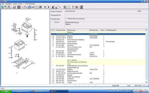

Mal eine kurze Frage....möchte mir eine neue Batterie zulegen. Für mein Modell gibts 2 zur Auswahl.
Eine mit 65 Ah und eine mit 95 Ah.
Da Batterien immer auf die Elektrik im Auto angepasst werden sollte man ja nicht eine zu große nehmen, da die sonst nicht richtig aufgeladen wird....war damals mit meinem OPEL Kadett so. Die wurde nie richtig komplett geladen.
Ich tendiere zu der 65 Ah, die auch Original ab Werk verbaut wurde.
Nun habe ich das BOSE System nachrerüstet und das beinhaltet auch einen Verstärker statt der Serienmässigen Anlage.
Was musste verbaut sein, damit Audi die 95 Ah verbauen musste ??

eine zu grosse batterie gibts net,
es wird immer genug nachgeladen wie du verbrauchst beim start.
eine 95Ah batterie ist nach dem start vllt. 95% voll, ne 65Ah batterie noch 90%
die entnommene energie bleibt gleich.

Nein, dann brauchst Du eine Batterie, die schnell wieder VOLL wird. Das ist ein großer Unterschied. Auch hier sie Dir Banner empfohlen, die "Power Bull" wird immer wieder für ihre schnelle Stromaufnahme gelobt. Allerdings scheinen auch die "Arktis" von ATU echt gut zu sein, lagen in allen tests, die gefunden habe, immer weit vorn. Sind aber auch nicht billiger. Haben nur einen billigen Namen
Du bekommst im C4 übrigens das 88Ah Modell unter (ist was um die 350x170x170mm groß).
Bzgl. der Zweitbatterie für Hifi würde ich empfehlen eine im Kofferraum im linken Seitenteil unterzubringen. Hier reicht ja eine kleine Pufferbatterie, die schnell viel Strom bringt. Eine zweite "Vollerversorgerbatterie" kriegt man im C4 nicht ohne Schmerzen unter. Braucht man aber auch nicht.
