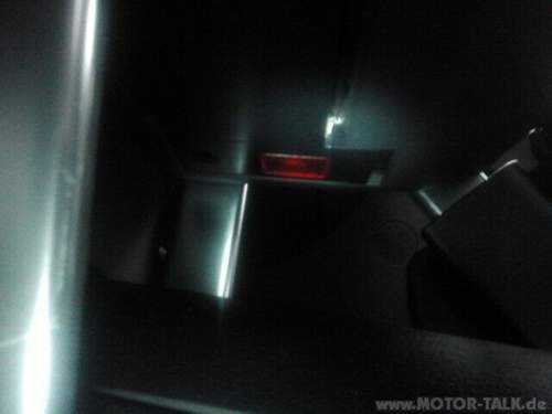

bei meinem Roadster ist die Birne im Aschenbecher zur Beleuchtung des Ablagefaches und des Zigarettenanzünders defekt.
Weiß vielleicht jemand wieviel Watt eine Ersatzbirne haben müsste?
Auseinandergebaut habe ich den Ascher und habe die Birne auch schon angeschaut. Steht leider nichts dran. Audi möchte wohl bei defektem Licht einen neuen Aschenbecher verkaufen. :-/
Einbauen könnte man eine Birne mit Stecksockel 5x20 mm. Müsste man dann ans Anschlusskabel anlöten. Aber wieviel Watt wäre dann richtig?
Ralf

Wird bei meinem vom Aschenbecher aus beleuchtet, in einem roten Licht.
Man kann, wenn man den Aschenbecher von unten anschaut, eine kleine rote Scheibe sehen, wo eine kleine weiße Birne hinter versteckt ist.
Themenstarteram 31. Januar 2012 um 21:34
Aber die Birne ist leider kaputt! :-(
Auf dem angehängten Bild kann man diese rote Scheibe unterhalb des Aschenbechers erkennen, wo die Birne hinter versteckt ist.
Ascher-von-unten

Wenn ich mich richtig erinnere sitzt dort eine LED drin. Eigentlich gehen die nur sehr selten kaputt. Würde erstmal prüfen ob evtl. ein Kabel, oder eine Kontakt verschmutzt ist.
Themenstarteram 1. Februar 2012 um 17:18
War definitiv kaputt. Ist ne Glühbirne in Matt, nicht mit Stecksockel, sondern mit 2 Lötfahnen dran. Von den Maßen her 6 x 20 mm.
Hab eben eine T5 mit 2 W in klar eingebaut. Leuchtet leider nicht hell genug.
5 Watt wäre wohl gut denke ich.

Hab nun eine Glasstecksockel T10 12V mit 5 Watt eingebaut.
Nun ist die Helligkeit genau richtig.
Ist ein bisschen eng für die Birne, geht aber.
Werde mich mal weiter nach was passendem umschauen.
Benötigt wird also folgende Birne:
12V 5W matt, ca. 6x20 mm mit Lötfahnen
Ralf

Hab eben mal mit Audi telefoniert.
Also, ich nehme alles zurück, es ist doch eine LED an der Stelle verbaut. Soll ca. 7 Jahre durchhalten. Hat se bei meinem auch genau geschafft. :-)
Man kann diese als Ersatzteil bestellen. Dazu gehört dann die weiße Kunststoffaufnahme mit Anschlußkabel dran.
Kostenpunkt ca. 26 Euro.
Es muß kein kompletter Aschenbecher bestellt werden.
Bevor mir mein TT wegen einer Glühbirne wegkohlt habe ich mir das Dingen bestellt! ;-)

Der Audi-Händler sagte mir heute morgen, das es sich bei dem Licht um eine LED handelt. Deswegen hatte ich das dann auch so gepostet. Ich dachte mir: er muss es ja wissen.
Nachdem ich das Ersatzteil abgeholt hatte wusste ich es besser:
Es besteht aus dem Kunststoff-Halter mit der "Glühbirne" für die Beleuchtung des Ablagefaches unterhalb des Aschenbechers.
An dem Halter ist das Anschlusskabel mit Stecker und an diesem Stecker ist dann auch noch ein weiteres Kabel mit einer "LED" inkl. Vorwiderstand angelötet.
Diese LED ist für die Beleuchtung des Aschenbechers.
Also enthält dieser Einbausatz eine Glühbirne und eine LED.
Deswegen die Verwirrung.
Die Glühbirne beleuchtet zusätzlich zum Ablagefach dann auch noch den Zigarettenanzünder.

Ist definitiv eine LED mit Vorwiderstand.
Hatte ich mal ausgebaut und als weitere Anschlussmöglichkeit für die zusätzliche LED Fußraumbeleuchtung genutzt.
Natürlich kannst Du auch eine andere Farbe verbauen. LED´s für 12 Volt bekommst Du massig bei ebay. Die Vorwiderstände sind meistens dabei oder werden nicht benötigt.
