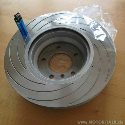

muss bei meinem langsam die bremsen machen, alle!....aber bei der Auswahl wollt ich doch nochmal um rat bitten.
Ich dachte an Zimmermannscheiben gelocht dazu Ceramic Klötze, doch habe nichts gutes über Zimmermann gelesen, stimmt das? - Hat jemand Erfahrung mit Zimmermannbremsen gemacht?
Viele schwärmen auch von den EBC Turbo Groove disc, aber die muss man per einzelabnahme eintragen lassen, wie aufwendig bzw wie teuer ist sowas ? oder kann mir jemand etwas empfehlen ???

Die coolen, "leistungssteigernden" Löcher werden nachträglich in die Zimmermann Scheiben gebohrt. Dadurch sind diese offenbar weniger stabil. Gibt ja in diversen Foren negative Erfahrungsberichte - fairerweise muss man dazu aber auch sagen, dass dort in der Regel EBC Red stuft (oder aufwärts) Belege mit diesen Scheiben gefahren wurden. Da ist dann auch fraglich wie BMW scheiben auf diese Wärmeentwicklung reagiert hätten.

Zimmermann hat keinen guten Ruf. Wenn du wirklich leistungsfähigere Bremsscheiben willst, dann würde ich zur Tarox Zero oder F2000 greifen. Damit kann auch so gut wie jeder Bremsbelag gefahren werden.
Weil meine Tarox F2000 noch nich da waren, habe ich kurzerhand die EBC Redstuff auf die alten BMW-Scheiben gemacht. Bevor ich ATE Keramikbeläge kaufe, nehme ich doch lieber die Keramik-Kevlar-Variante von EBC und bin sehr zufrieden! Die stecken die Hitze wirklich besser weg und weniger Bremsstaub gibt es auch.

Nuten und Schlitze oder Löcher verbessern aber nicht per se die Bremsleistung, sondern nur die Wärmeabfuhr und die Wasserfilmbildung bei Nassbremsproblemen.
EDIT: Aber leider nicht für den 335i.
Für 400PS vergiss mal lieber die lächerliche 348x30mm Bremsanlage. Ich habe die im 260PS 330xd und sie ist schon hier überfordert.
4 oder 6 Kolben Sportbremsanlage mit 380er Scheiben ist da sicher die bessere Wahl.
