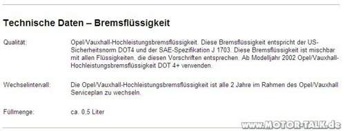

Hallo zusammen, habe kürzlich gehört das die Bremsflüssigkeit dot 5. 1 nicht für den Astra G geeignet sei. Leider finde ich da nichts konkretes drüber und selbst freie Werkstätten schauen mich da wie ein Fragezeichen an. Weiß hier jemand genaueres? Besten dank...... und Gruß

Optimist? ? Wer war das? ;-) Habe 2 verschiedene Vertragswerkstätten kontaktiert. Der erste sagte sie hätten da mal was gehört das einige Opel (Astra G, Vectra B z.b.) die 5.1 nicht vertragen (irgendwelche Dichtungen) und sie deshalb überall dot 4 reinkippen. Der zweite sagt 5.1 darf in alle Opel. Ist kein Problem. .......super. Wieder genauso schlau wie gestern......... Und ich möchte gerne 5.1 fahren weil es wohl deutlich weniger Wasser ziehen soll.......Stimmt das überhaupt?

Opel schreibt ausschließlich DOT4 vor.
