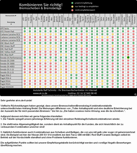

Grundsätzlich muß die Paarung Scheibe - Klötze passen, nebst korrekter Montage, und da gehen die Meinungen oft auseinander (je nach Anforderungsprofil,...).

Ich kann zwar nicht wirklich einen Tip geben (fahre ATE und bin zufrieden), aber ich hab mal eine sehr interessante Tabelle gefunden, welche Scheiben mit welche Belägen harmonieren oder auch nicht. Vllt. nützt es dem ein- oder anderen etwas.

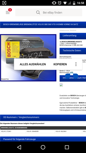

Bei den Bremsbelägen habe ich mit Bosch bessere Erfahrungen gemacht als mit ATE, Bosch wirkte griffiger/bissiger.
Na,dann guck mal,wer der Hersteller von "Bosch"-Bremsbelägen ist ;)
Habe ich gerade zufällig selber entdeckt, ATE?! :-D
Das bestätigt mal wieder die subjektive Wahrnehmung beim Thema Auto. Wobei ich schwören könnte, dass ich mit dem Satz von Bosch einen Unterschied gemerkt habe und nach dem Tausch auf ATE Scheiben + ATE Beläge eine gewisse Verzögerung meinerseits interpretiert wurde.
Halten wir fest, mit ATE macht man wenig falsch. ;-)
