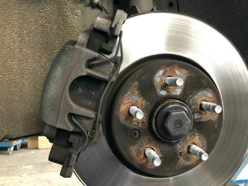

Mit etwas Glück kann man es auf den Bremsklötzen sehen, wie bei mir. Ich wusste die Kombination zwar schon, aber gestern beim Wechsel auf Sommerräder hatte ich es auf den Bremsklötzen lesen können. Vorher garnicht drauf geachtet. Zumindest vorne stand es drauf.

Hinten kann es nicht draufstehen, weil die Beläge für die hinteren Scheiben in 264 und 288 mm identisch sind.
