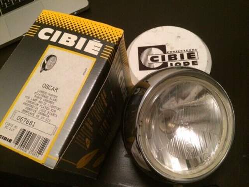

Hallo,Ich bin auf der suche nach cibie,bei Fernscheinwerfern esgibt verschiedene Typen,eimal die nr.067681,oder 067688 beide 180mm,welche würden am Käfer besser aussehen?.Wie groß waren die cibie früher? gibt es auch 160mm große,die 180mm sind genau so groß wie die Hauptscheinwerfer.mfg f-j
Also ich hab 160 cibis am Karl find ich top so und Loch in die Stoßstange wäre Quatsch geht ohne.ich glaube die größere Kunst besteht darin gute bezahlbare zu finden und zu den verschiedenen Nummern das sind nicht nur die Birnen anders sondern auch die funktion(mein ich) es gibt sie nämlich als Nebel oder fernscheinwerfer
37 Antworten

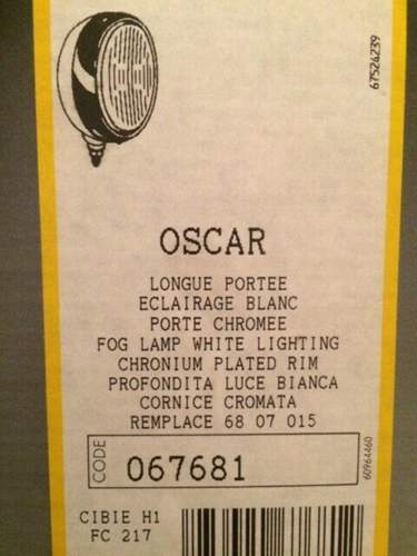

067681 --- 067688
der Unterschied ist laut google recht einfach,
einer ist mit H1 der andere mit H4-Birne...
Ich würde mir Bilder von Cabrios/03ern ansehen und deren Position auf der Stoßstange... wirklich sehr genau. ;)
Es gibt sonst Probleme mit der Haube. Es geht dann an... und danach entscheiden, ob man es am Halter oder mit einem Loch lösen muss.
Oder ob es ein flacher Hella/Bosch sein darf... die Cibies sind SEHR voluminös. Sie sitzen beim 03 dann sehr weit aussen oder sehr weit vorn.
Manche Männer haben dann schon geheult, als das Loch im schönen Chrom drin war und es anging ...

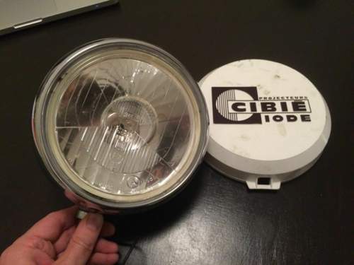

Die Cibie sind 160 mm im Durchmesser und heißen Oskar (wirklich!).Es gibt sie als Nebellichter oder Fernleuchten. Ich glaube, dass die Streuscheiben unterschiedlich sind.
Es sollen auch "billige Kopien" im Markt sein - ich habe damals meine bei einem der bekannten Rallye-Ausstatter gekauft, Sie waren recht günstig, weil ein Restposten abverkauft wurde :). Ich finde sie unverhältnismäßig teuer, weil die Lichtausbeute nun auch nicht gerade besser ist, als bei den flachen Hella Fernleuchten (hat ein Freund an seinem 1303), die genauso zeitgemäß sind. Aber sie sehen einfach kultig aus!

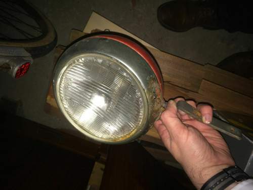

Statt nachzubessern habe ich sie abgebaut und in die elterliche Garage gelegt. Da müssten sie seit über 15 Jahren liegen und ich weiß nicht einmal ob ich Fern oder Nebel hatte/habe! Erinnern kann ich mich, dass ich im Baumarkt oder im Keller zwei Winkel gefunden habe, die mit den Löchern genau mit den Löchern (oben und unten) der Stoßstangenhalter übereinstimmten. Die Löcher für die Scheinwerfer habe ich aufgebohrt.
Wofür sind die Löcher in den Stoßstangenhaltern überhaupt, wenn nicht für Zusatzscheinwerfer? In die Stoßstange würde ich keine Löcher bohren, seit Ihr wahnsinnig? ;-)
Vielleicht hole ich sie übern Winter mal wieder raus oder ist das doch zu prollig? Was mein Ihr?
Woran kann ich eigentlich erkennen ob es Nebel oder Fernlichter sind?
Und, hat jemand einen korrekten Anschlussplan für Nebel oder Fernlicht? Brauch ich da noch wieder ein Relais und wo bring ich das noch unter? Einen original Nebelschalter habe ich in der 1303 Blende aber ich glaube den habe ich mir damals noch vom Schrott geholt. Ich fürchte mich vor dem Kabelsalat oder gibt es da schöne Lösungen? Würde mich über Tipps freuen! Crimpzange, Flachstecker, und original Kabelverbinder sowie ein paar Grundkenntnisse sind vorhanden.
