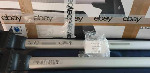

Guten Tag!
Habe mir im Netz günstige Originale Dachträger gefunden und gekauft…
Habe schon ein bisschen recherchiert weil ich mir wahrscheinlich eine Thule Motion XT XXL kaufen will und da fand ich eine Montage Anleitung dieser Box… jetzt fand ich dass die Dachträger für diese Box maximal 30mm dick sein dürfen und ich glaube max 90mm breit sein dürfen… ich würde deshalb diese Dachbox bevorzugen wegen dieser praktischen Krallenfixierung am Dachträger und der länge von über 2m…die original dachträger sind aber ca. 35mm dick, bei der breite der dachträger bin ich sicher unter den maximalen 90mm….hat diese box jemand auf seinem Touareg 2 montiert mit den originalen Dachträgern? Mich würde interessieren ob diese Box mit den Krallen wirklich nicht mehr verriegelt wegen den paar Millimeter mehr an dicke, hat das schon jemand probiert? Danke
Lg Leo

Ich habe die gleiche Kombination, habe mich aber wg. der beschriebenen Problematik aus Sicherheitsgünden für die Lösung mit T-Nutschrauben entschieden. Ist fast genauso schnell installiert, wie mit Krallen, und hält bomenfest. 160kmh kein Problem. Wenn dein Trex schwarz ist, sieht das übrigens in Kombi mit der Thule Motion richtig gut aus ...
