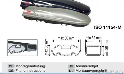

Bin gerade auf der Suche nach einer passenden Dachbox für den A6. Beim Lesen der Montageanleitungen steht teilweise maximale Dicke der C-Nut Träger 30 oder 35mm (je nach Hersteller, hab bisher bei Montblanc und Thule geschaut).
Habe gerade mal die Original Audi Grundträger nachgemessen. Diese sind allerdings ca 39 bis 40mm dick.
Welche Dachbox kann ich da montieren?
Hier im Forum hab ich durch die Suche erfahren, dass fast alle andere Grundträger fahren. Zudem machen mir diese Schnellverschlüsse der Dachboxen Sorge. Wenn der Grundträger 4mm zu dick ist hält das wohl kaum wie es soll...
Bin auf der Suche nach einer Dachbox mit ca 500 bis 600Liter...

Du hast den originalen Dachträger? Der hat doch eine T-Nut, oder? (Ich habe auch den originalen Träger aber bisher noch nie benutzt )
D.h. es kommen in die T-Nut die Bolzen, die ähnlich gewöhnlichen Schrauben sind. Dann stehen die Gewinde der Bolzen vom Träger nach oben ab. Auf diese wird die Box gesteckt und dann von innen verschraubt (alte Boxen).
Oder, bei den modernen Boxen, werden die Schienen komplett umklammert von den Haltern der Box. Die sollten auch um die Traversen des originalen Trägers passen. Bei Thule lese ich bis 90mm Breite der Traversen/Trägerrohre. Wie kommst du auf 35mm?
