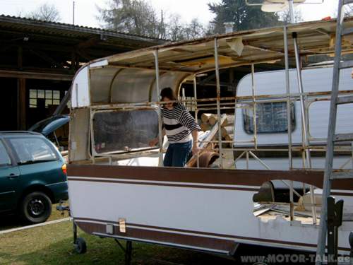

Stimmt auffallend, ich saniere seit zweieinhalb Jahren einen Triton von 1988, 20m Rohr ersetzt.
Die org Stärke von 20 x 20 x 1 ist nicht zu bekommen, ich habe dafür 20 x 20 x 1,5 eingesetzt. auch die Sch(w)eißnähte, stammen wohl von Freddy Nightmare.

Habe gerade mal ein Bild rausgesucht. Vorher war es ein 540K von 1979.
Sage ja keiner da hätte es ein Korrosionsproblem gegeben
Tja leider, das sehe ich auch an meinem Triton. Aluminium und Stahl mögensich halt nicht.
