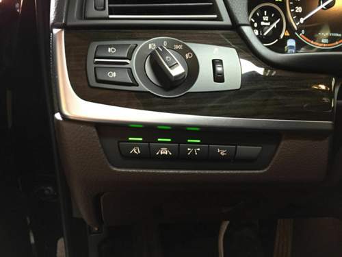

Ich bin auf der Suche nach einem gebrauchten, gut ausgestatteten 530 xd touring. Bei der Recherche ist mir folgendes Foto aufgefallen. Welche Extras hat denn dieser F11 in der Schalterreihe von links nach rechts? Ist die Reihenfolge immer die gleiche? Ist Schalter 4 immer das Night Vision? Braucht man das, bzw. könnt ihr es oft einsetzen?

am 4. März 2016 um 19:25
Spurwechselwarnung, Driving Assist, Spurverlassenswarnung, Night Vision und Head-Up-Display! Night Vision hab ich nicht. Bei mir ist die Reihenfolge identisch!
Themenstarteram 4. März 2016 um 19:31
Heißt das dann, dass der Schalter 4 bei nicht vorhandenem Night Vision einfach nicht belegt ist und Schalter 5 immer das HUD bleibt?
Hallo, ich habe alles außer Night Vision und dementsprechend nur 4 Schalter. Würde also davon ausgehen das der Wagen auch Night Vision hat.
@FORDsknoten schrieb am 4. März 2016 um 20:31:04 Uhr:
Nein die Knöpfe wandern nach links.

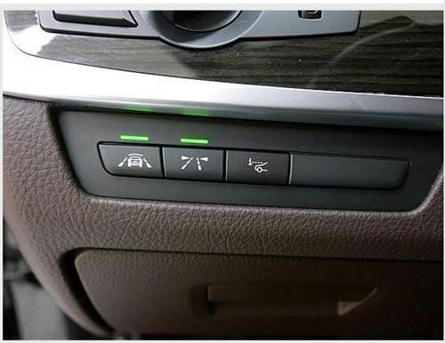

Themenstarteram 5. März 2016 um 10:53
Dieser leckere sDrive hier hat gemäß Beschreibung den Spurwechselasssi, was anhand der Schalter auf dem angehängten Bild gar nicht sein kann oder? Abgebildet sind Driving Assist, Spurverlassenswarnung und HUD?

am 5. März 2016 um 12:43
Auf dem Bild ist die Auffahrwarnung und Spurverlassenwarnung mit den LEDs. Beide Funktionen sind im Driving Assistant oder Driving Assistant Plus enthalten. Der rechte Taster ist für das HUD. Es fehlen also die Spurwechselwarnung und NV.
Ich würde dir zustimmen, der Wagen hat keine Spurwechselwarnung.

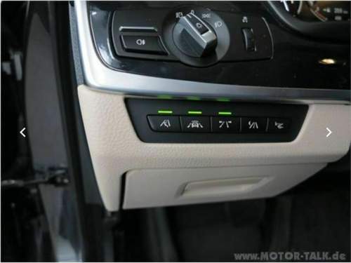

So schaut Meiner aus.
Alles außer Nightvison.
Die Spurwecheslwarnung kann man zuverlässig an der passenden Taste und an den Warndreiecken am Spiegel erkennen.

Moin,,
ich gebe Dir nur zum Teil recht! Denn um meinen Beifahrer damit zu beeindrucken, wäre mir das Extra zu Teuer! Das kann eine ROLEX besser! Aber wenn das Display im Sichtfeld wäre, also im HUD, das wäre Optimal!
Meine Schalterleiste sieht auch so aus und ich habe das Nightvision drin.
Ich lass es Nachts immer in Kombination mit Splittscreen mitlaufen dann wandert das Wärmebild etwas zu mir nach links. Mit etwas Übung hat man einen Blick dafür Wild aus dem Augenwinkel zu erkennen. Jegliches Wild was sich im Straßengraben oder so befindet hebt sich so stark weiß ab das es einfach auffällt.
Lustig ist auch wenn eine Maus über die Straße rennt, selbst die ist als kleiner schneeweißer Punkt deutlich zu sehen.
