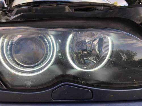

Wollte gerne wissen, welche Farbe eigentlich die Xenon-Scheinwerfer Standlichtringe haben.
Bei meinem Facelift Limo leuchten sie nämlich in Blau aber bei nem Kumpel (Coupe, Vfl) leuchten sie in Weiß.
Habe ich illegale CCFL Scheinwerfer?
Die Xenon sind ab Werk.

E46 hatte nie Original Xenon Angel Eyes. Entweder sind es Zubehör Scheinwerfer, dann ist es so legal. Oder nachträglich eingebaut...

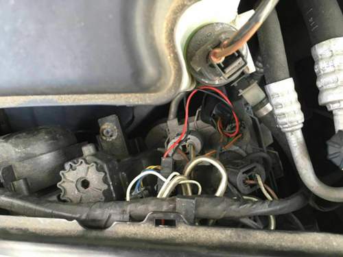

Die Angle Eyes sind nachträglich eingebaut.
Der Tüv bemängelt dies allerdings sogut wie nie, weil er nachweisen muss, dass der Scheinwerfer durch unbefugte verändert wurde

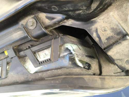

Um den TÜV gehts mir eher weniger, sondern mehr darum, dass wenn ich in einem Unfall verwickelt bin (was natürlich hoffentlich niemanden nirgendwo passieren sollte) dass die versicherung weigert zu zahlen.. Deshalb mache ich mir den Kopf. Aber bevor ich hier meine Panik noch weiter verbeite, schaue ich mir überhaupt erstmal an ob ich zumindest E-Prüfzeichen auf meinen Scheinwerfern habe..
Ich schicke euch dann mal morgen paar Bilder zu.
Ums klar zu sagen: nachgerüstete ringe sind immer illegal und lassen deine BE erlöschen. Es gibt keine legale möglichkeit diese einzelnen ringe mal schnell nachzurüsten (abgesehen von nem einzelnen lichtgutachten für mehrere 1000€).
Wenn man kein xenon hat dann kann man sich komplettscheinwerfer mit standlichringen holen. Die wurde so als bauteil abgenommen und dürfen legal eingebaut und gefahren werden. Für xenon gibts sowas meines wissens nach nicht.
Es wird mit sicherheit gleich wieder jemand kommen mit: "die ringe haben aber ein e prüfzeichen!" aber das ist vollkommen irrelevant! Sobald du an der bauart des scheinwerfers etwas veränderst erlischt die BE des bauteils und somit die des ganzen autos.
Achso: nur weil der tüv es nicht bemängelt ist es bei weitem noch nicht legal ;)
