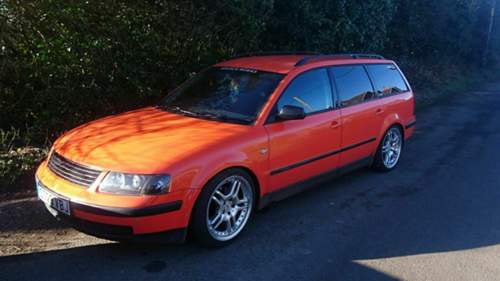

Ich fahre an meinem mit Gewinde Fahrwerk
18zoll 8.5j et 38 von nem Mercedes slk amg. Und musste meine Kot Flügel ziehen
Ok danke. Die kante habe ich hinten umgelegt aber gezogen ist der kote nicht
