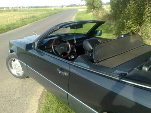

Hey.
Habe auf meinem Cabrio, dem Baujahr entsprechende Felgen : " Lorinser R.S. 90 " 8,0 J X 16 H2 E.T. 32.
Passen so, ohne bördeln ohne alles.
Gruß Harry.
