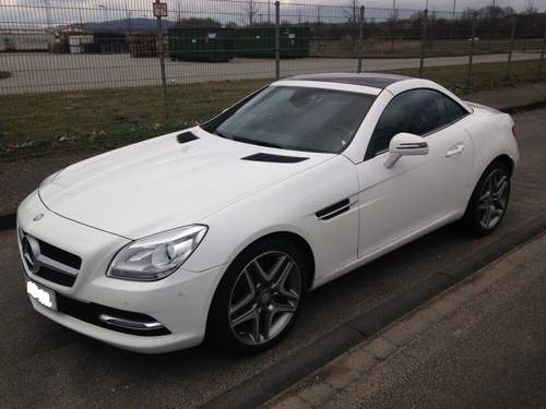

wir haben einen SLK 200 9G-Tronic als Jahreswagen (aus 11/2015) gekauft. Er ist polarweiß und hat im Innenraum Leder schwarz, schwarze Überrollbügel und Panoramadach - also viel Kontrast in schwarz/weiß.
Jetzt hat der Wagen ab Werk Winterreifen auf diesen 17" Felgen im 5-Speichen-Design mit Mischbereifung (VA: 225/45 R17 7,5 J x 17 ET42 und HA: 245/40 R17 auf 8,5 J x 17 ET 36) montiert. Das war mir eigentlich zunächst nicht so recht, weil ich diese Reifengröße für den Sommer wollte und im Winter 16" Felgen ausreichend wären.

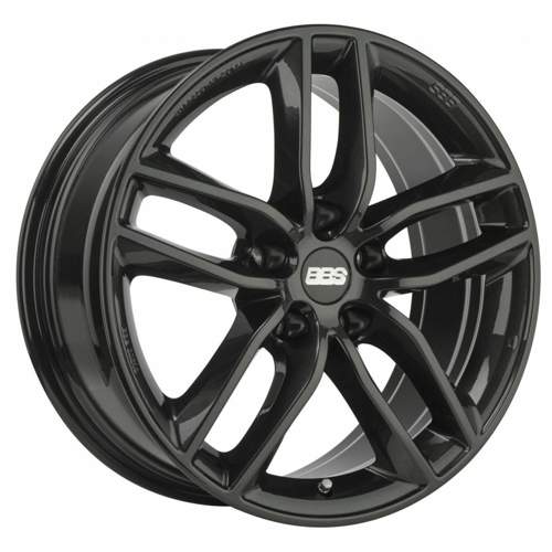

Andererseits denke ich mir nun, dass das doch nicht so schlimm ist, weil wir uns nun unsere "Wunschfelge" für den Sommer aussuchen können. Normalerweise kaufe ich nur Originalfelgen von Mercedes. Aber irgendwie finde ich da nichts wirklich passendes für den SLK. Mir schwebt eine dunkle Felge vor, weil das sicher ein schöner Kontrast zur weißen Lackierung ist. Aber dunkle Felgen für den SLK von Mercedes gibt es nicht (von AMG Felgen abgesehen). Also habe ich mir Felgen anderer Hersteller angesehen. Am liebsten wäre mir die gleiche Reifendimension wie bei den Winterfelgen mit Mischbereifung (VA: 225er / HA: 245er in 17"). Aber diese Mischbereifung in 17" scheint bei Zubehörfelgen nicht möglich zu sein, außer in 18"? Jedenfalls nicht bei der folgenden Felge, die mir ganz gut gefällt: BBS SX in Kristallschwarz. Die Felge ist in einem glänzenden schwarz lackiert, ähnlich wie Obsidianschwarz. Möglich wäre lt. Räderkonfigurator rundum 17" mit 225er Reifen oder 18" mit VA: 225/HA: 245. Hier wäre ich ja dann zu 18" gezwungen - sonst wären bei 17" hinten nur 225er Reifen möglich, während im Winter 245er drauf sind. Und wer will im Winter schon breitere Räder fahren als im Sommer?
Wie gefällt euch diese Felge auf einem weißen SLK in 17" oder 18"? Ich habe schon ewig keine Zubehörfelgen mehr gekauft, habt Ihr noch Tipps was ich beachten sollte bspw. hinsichtlich Schrauben? Oder evtl. noch alternative Felgen in 17" oder 18" die gut aussehen? Sollte aber noch "zivil" aussehen, kein "Tuningcar" werden. Sonstige Veränderungen am Fahrzeug sind auch nicht geplant.

am 7. Januar 2017 um 23:16

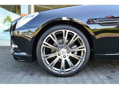

Diese sehen Super aus.Habe die auf meinem 55AMG R172.
http://www.felgen-online.de/bbs-ch-r-titan
Peter
Meine Empfehlung:
VA. 7,5x18 mit 225/40/18 und HA. 8,5x18 mit 245/35/18.
Oder 8x18 und 9x18 mit der selben Reifengrösse.
MB SLC Original 8 und 9 x 18
Winter in Originalgrösse.

sind doch schön und wenn sie dir gefallen...dann mach es einfach.
ich werd meine von silber auf ebenfalls dunkel beschichten lassen, da ich nur Saisonkennzeichen habe
Ich würde mich auf alle Fälle nach dem Gewicht der Felge erkundigen, gibt da große Unterschiede.

Diese grauen Felgen von BBS weiter oben gefallen mir persönlich nicht ganz so gut. Felgen von AMG finde ich eigentlich zu teuer. Im Prinzip wäre auch 17" ausreichend, aber dann mit Mischbereifung wie im Winter VA225er / HA245er. Lt. Räderkonfigurator ist das aber bei den BBS SX nicht möglich.
