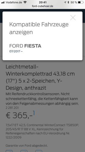

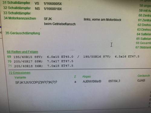

Hat jemand zufällig eine ähnlich gute Übersicht wie Tuborger für den Fiesta -nicht ST Modelle?
Ich weiss nicht woher er die daten hat ich kann nur anhand der Typenschein Nr die die dort eingetragen sind anschauen.

@Berty1 schrieb am 19. September 2018 um 14:05:41 Uhr:
Ist das gut so ? Habs mit einem 1.0 Fiesta ausgelesen.
