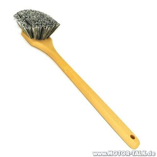

ich möchte mir eine hochwertige Felgenbürste kaufen, an der ich lange Freude haben kann, und nun habe ich zwei gefunden und wollte euch mal fragen, ob ihr eine von den beiden eher empfehlen könnt und ob sich der Peisunterschied lohnt???
1. Meguiars Ultra-Safe Wheel Spoke Brush
Alternativ könnte ich mir auch diese vorstellen, aber ich weiß nicht genau ob die zu kurz ist, im Gegensatz zu den anderen:
Daytona Speed Master mini Hi-End

Zu der Meguiars-Bürste kann ich nichts sagen, die kenne ich nicht. Ich verwende die große Ausgabe der Daytona-Bürste und bin damit sehr zufrieden. Die kleinere Bürste würde ich dann kaufen, wenn du wirklich enge Zwischenräume zu bearbeiten hast.
Ich habe die Mini und bei 6,5" Felgenbreite ist die perfekt. Ich schätze die wird erst zu kurz, wenn die Felge breiter als 7,5" wird. Nach einem 3/4 Jahr im Einsatz zeigt sie noch keine Auflösungserscheinungen.

Um meine Felgen gut zu reinigen, brauche ich schon eine Felgenbürste sonst komm ich nicht zwischen die Speichen. So wie es aussieht, muss ich wohl eine lange nehmen, denn meine Felgenbreite hinten lautet 8,5". Und im Bereich der Bremsanlage komme ich sowieso nur mit einer Bürste rein!
Ich denke, es entscheidet sich zwischen der Meguiars (38cm) und der EZ Detail Brush / Daytona(45cm). Ich tendiere eher zur Meguiars, weil sie um einiges günstiger ist; nur weiß ich nicht, ob sie zu kurz ist und ob sie was taugt!?!

Ist die EZ wirklich kein Kratzermacher?
Die Borsten kommen mir sehr hart vor, und ich habe Bedenken, dass Klarlacklackierte oder gepulverte Felgen mit Klarlackschicht das ganze Prozedere ohne feine Kratzer/Swirls usw. überstehen.
Hat jemand dazu Erfahrungen gemacht?
Ich hab beim Wort Borsten auch erst zusammengezuckt

"Bürste" und "keine Swirls" schließen sich meiner Meinung nach aus. Die EZ finde ich für eine Felgenbürste sehr weich, weicher als die meisten Auto-Bürsten an den SB Waschboxen oder von Kärcher und Gardena, aber den normalen Lack würde ich damit trotzdem nicht schrubben.
Ich hab auch ganz normale Silber lackierte und mit Klarlack versehen Alufelgen, aber bei der jährlichen Versiegelung sieht man viel, leichte Swirls. Ich weiß nicht ob das von der Rosshaar bürste liegt (wahrscheinlich) oder (auch) an der EZ, aber auf Silber, und auf den kleinen Flächen der Felgen fällt das nicht weiter auf, also ist es mir egal.
Ich hab die Meguiars Bürste und meine Felgen sind relativ frisch schwarz Hochglanz gepulvert... Iwie hab ich Schiss sie zu benutzen! Ist keiner da der die Meguiars Bürste in Komination mit gepulverten Felgen getestet hat?

Falls diese Fragestellung gerade für noch jemanden ansteht ist mir etwas aufgefallen. Die Megiuars die ich bereits vor Jahren gekauft habe hat innen wo die Borsten angebracht sind das blanke Metall, während die EZ Bürste innen noch einmal mit Gummi überzogen ist, was zusätzlich Kratzer vermeiden soll. Hätte ich diese Erkenntnis schon damals gehabt, dann hätte ich wohl die EZ genommen.
